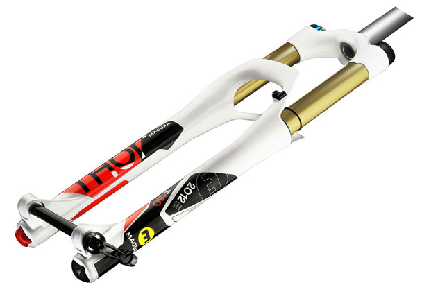

или

или
Как эти вилки работают, где и как катал их?

Венганс ваще не вариант, у нас просто страшных денег стоят. На пинке говорят что по работе = фокса.

Х фьюжен..нет спасибо..ты же сам прекрасно понимаешь, что ест у кое-кого он и мягко говоря виль как-то не очень.
