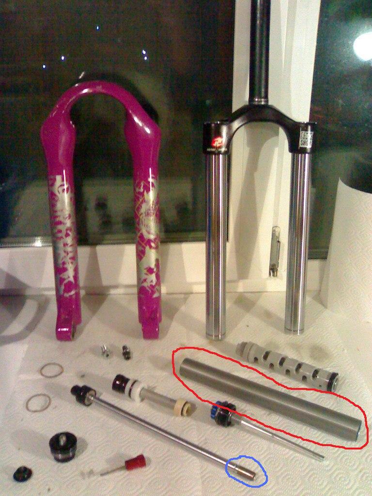

Насчёт установки СолоЭйр
У меня есть Аргуль 409 с СолоЭйр и Циркус, но циркус сейчас на гарантийке, если всё так легко как описано выше, то ваще ништяк!)
Вопрос только возник: когда перебирал Аргуль, там штанга левой ноги (где собственно СолоЭйр) впрессовывалась кончиком (обведён синим) в штанину и потом фиксировалась болтом (При переборке выбивалась молотком через шестигранник), в Циркусе также разве? Ибо видел мануал по переборке Циркуса, там чёт ничего про выпрессовку штанги не было, там просто откручивался фиксирующий болт и всё...
Насчёт топкэпа - нужен Рокшоксовский, ибо там резиновое колечко внизу должно входить в трубку СолоЭйра (обведена красным)

Старый 20.04.2013, 10:45   #40
DarkWit
Регистрация: 12.01.2007
Сообщений: 8,522
трубка будет не нужна. Эта трубка есть только у арбуза, потому что ноги стальные.
Пр болты и штанги ничего не понял
