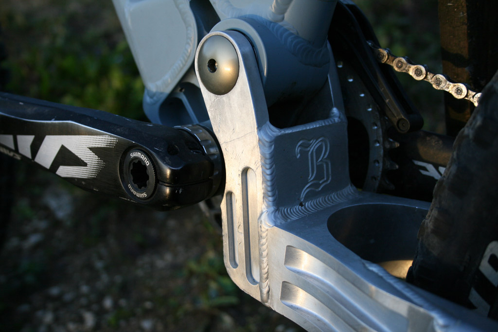

Замерял, на ближнем отверстии- ход 150, с аммортом 200*50
По мануалу- левый шатун бьёт об перо

Сообщение от k.o.t.m.a.n Посмотреть сообщение
каких колец напихать под каретку, чтоб шатуны ровно стояли, ЗИИ
Стоят два кольца слева, одно справа
Слева кольца не уберёшь- шатун бьёт по перу
Справа кольцо не добавишь- не встаёт левый шатун
При этом шатуны смещены относительно подседельной трубы на 3-4 мм
Кольца толщиной 2,5мм
Искать кольца 1мм толщиной? И ставить вместо кольца 2,5мм слева- кольцо 1мм?
Вполне возможно, что изгиб у Зии меньше, чем у Сеинта и скорее всего придется тебе продать шатуны
У меня Сеинты были, кольца по мануалу: два справа, одно слева:
