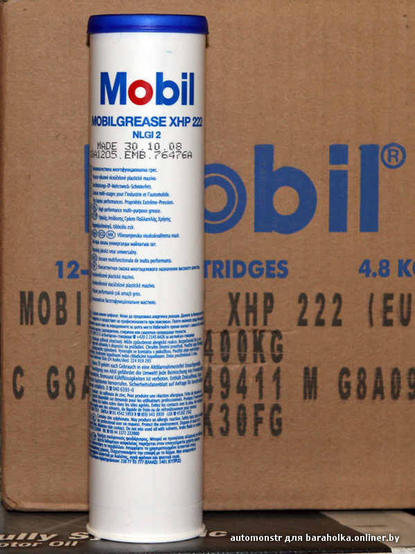

Сообщение от HOOLIGAN88 Посмотреть сообщение
Хорошо допустим щёлкает нижний шарнир. И как это устранить? и чё ему надо? Щёлкает получается подшипник в посадочном месте играет или шайбы виноваты.
1) разобрать узел, осмотреть на предмет трещин, заусенцев, кривизны, не параллельности, заметных люфтов.
2) прочистить, умеренно промазать смазкой (использую такую от Mobil)
3) в разумных пределах поиграться с усилием затяжки
4) если звуки остались - подшипники под замену, более крайний случай - придется покупать комплект осей.
