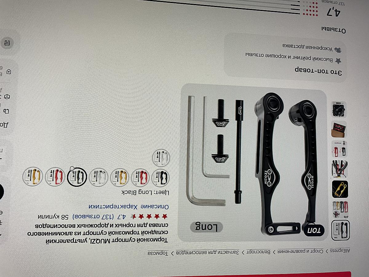

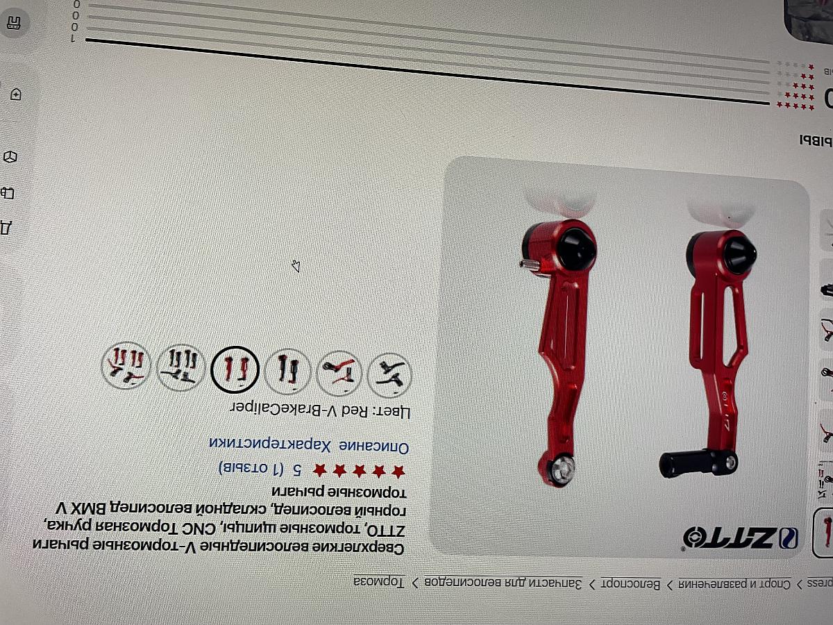

Старый 13.09.2023, 01:04   #25
Шура
Регистрация: 15.05.2004
Адрес: Орехово
Сообщений: 984
Ну так всё правильно делаешь, зачем тебе советы
Я также через всё прошел на 20 велике, переделывая орбею. Была приличная транссиссия-поставил. Штатные колеса сразу в угол отправил, и купил на нормальных втулках с промами. И прочее.
Про вибрейки, первое. Зачем ты в них ищешь то, чего в них не заложено конструкцией?
Второе. Нормальными были авиды sd7 и ручки sd7 с регулировкой рычага. Щас их чтот не встречается. Но. На али есть годные рычаги, даже со скрытой кольцевой пружиной и подшипником вместо втулки. С ручками сложнее, точнее-ценник кусается. Но их у тебя есть. Ищи mquzi или тип того. Выплывет-ссылку дам.
Чет нашел : че взять
