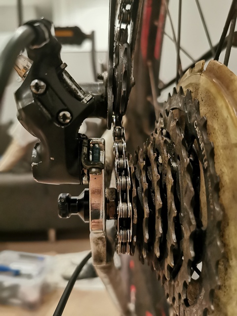

Сегодня понял, что петух и задний переключатель скоростей - это не одно и тоже , и вспомнил, что мне многие писали, что у меня петух кривой.
Снял петуха, выглядит прямым. Ну может 1 миллиметр остается щель между столом по краю. Думаете есть смысл менять, учитывая то, что у меня требование к велосипеду - что бы ехал и страшных звуков не издавал.

Ну, по фото сбоку никто не утверждал наверняка, но так выглядело. Вы, сударь, его на место прикрутите, накинтте цепь с переклом, перекл на мелкую звезду скиньте и фото сделайте в продольной плоскости. Поглядим

Наделал еще фоток. Но, переключатель перед этим не настраивал

Визуально износ кассеты оценить трудно, но выглядит не особо живой. Возможно, все звёзды и цепь уже уработались, а самая мелкая ещё жива, вот на ней и пляшет.
Петух выглядит не самым прямым на свете. Но править его визуально на глаз - занятие неблагодарное, рабочее состояние может быть далёким от прямого "на столе". Хотя, возможно, это искажения от камеры. Короче без приспособы для правки ловить в эту сторону нечего. Проще проверить по линейке - цепь должна стоять строго перпендикулярно оси и параллельно звёздам, на всех передачах. Может быть и побольше проблема - кривой переключатель.
B-tension закручен до упора. Так быть ну прям совсем не должно, ролики переключателя далеко от звёзд и работать это нормально попросту не будет.
