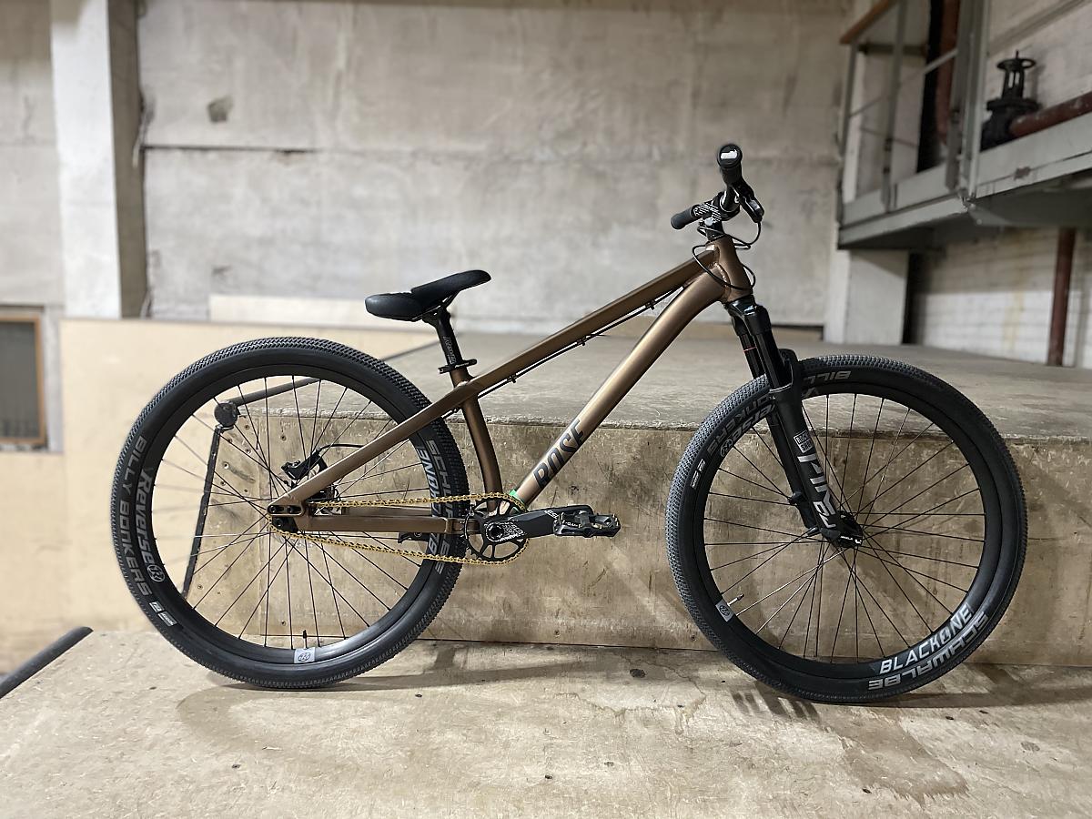

Немного обновился к Новому Году)
Решил чуть-чуть скинуть вес с колес и добавить цыганского шика в виде золотой цепи и золотых шипов на педалях
В итоге полкило скинул, поменяв стальные power block’и на кевларовые billy bonkers, тпушные камеры с алиэкспреса + цепь кмс к1 супер лайт
Весы по итогу 10,800 показали, в целом доволен)

На звезде можно еще соточку грамм скинуть.
Старый 14.01.2025, 12:32   #26
Сообщений: 20,423
самокат рабочий, не придраться.

Розе хорош, всё по делу!

Сообщений: 666
Сообщение от Саня26Дертер Посмотреть сообщение
Спасибо за ответ, я на авито видел за 128000 продают новый с ЕКБ наверное примерно будет столько же +-10к.
Думаю с пайком сейчас будет тысяч на 50 дороже, чем ты написал)
С циркусом наверно в 150 как раз можно уложиться
Вот да
Я тоже хочу алюминий поставить
Либо на Алике найду что-нибудь приличное или нейтрино возьму
Но на самом деле надо менять шатуны
Я уже убил обе резьбы под педали, стоят проставки)
Но тут мой косяк, из-за недокрутов градусов, каких-то недолетов, фейки, педали раскручиваются, я поздно обращал внимание
Ну и деседанты из 6к алю конечно полная фигня
Поэтому думаю взять джи иксы, они из 7к сплава как раз, + полегче деседантов
Ну или деор хт, хотя мне кажется деоры пластилин

Сообщений: 3,904
Сообщение от Purple Посмотреть сообщение
да Инлайн возьми, они визуально посимпатичнее, и купить в москве можно. У Васяна в наличии видел.

сколько перья сейчас, и какие звёзды перед/зад?
байк очень нра. есть где скинуть, но всё крепкое, кайф.
я на своей пампушке ищу удобное соотношение и перья чтоб не 395 как на 30/14

Перья по спеку 375-389
Сейчас колесо выдвинуто почти до конца, примерно 385. Хочу укорить цепь и задвинуть его в дропы до упора, посмотреть, почувствую ли вообще разницу, но боюсь, что потеряю стабильность в полете. Хотя не уверен, что почувствую изменения
Звезды 32-13, в целом устраивает, соотношение менять не планирую
