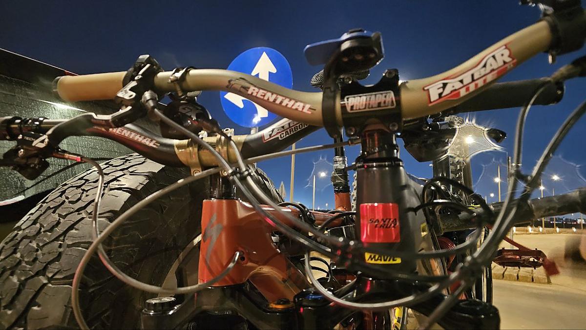

В целом, 9 месяцев не супер интенсивной эксплуатации прошли достаточно положительно:
- аморт настроили (3 бенда в негативке, 1 малый в позитивке)
- вилку настроили (65psi, -2 щелчка прогрессии от крайнего положения, +4 щелчка от открытой компрессии)
Самое большое страдание:
- дикий угол подседельной трубы, до сиз пор я пытаюсь подобрать комбинацию угла руля и угла седла. Вроде как, в какой-то момент, подбирается комфортный - но я его сбиваю пытаясь достичь ещё комфортнее
У нас открыли байк парк, и это круто. Но пока у нас очень странные кочки, сомнительные решения в виде дропов на плоскач.
Некоторые контруклоны психологически супер дикие - ты сначала съезжаешь под диким углом и на дикой скорости делашеь контруклон. С большими, как ни странно - проходит прекрасно. Но с малыми и острыми - я регулярно принимал решение съехать на траву.
Ну да, ну и люди, которые пока не поняли, что идти пешком вверх под спуск - такое себе.
На этот год уже запланировано ряд апгрейдов, но пока формируем бюджет - или апгрейды и откладывать на новый байк, или уже докопить на новый байк.
Откланялся.
