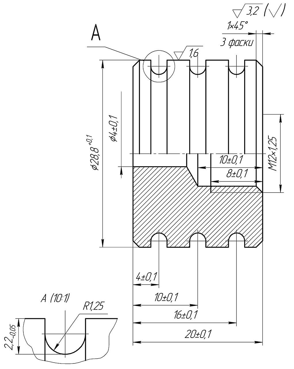

Про поршень для воздушной ноги можно поподробнее?
А то тож хочу, где что откуда и размеры какие и тд...
Брат вне форума   Ответить с цитированием
Старый 13.12.2007, 15:51   #25
DarkWit
Регистрация: 12.01.2007
Сообщений: 8,516
Сообщение от Брат Посмотреть сообщение
чертеж поршня
Название: чертеж поршня.jpg

частьдеталей сделаны по знакомству, часть за деньги. что то сам делал на университетском станке. Чтобы открывать что то свое, нужен свой токарный станок, хоть бы простенький.
