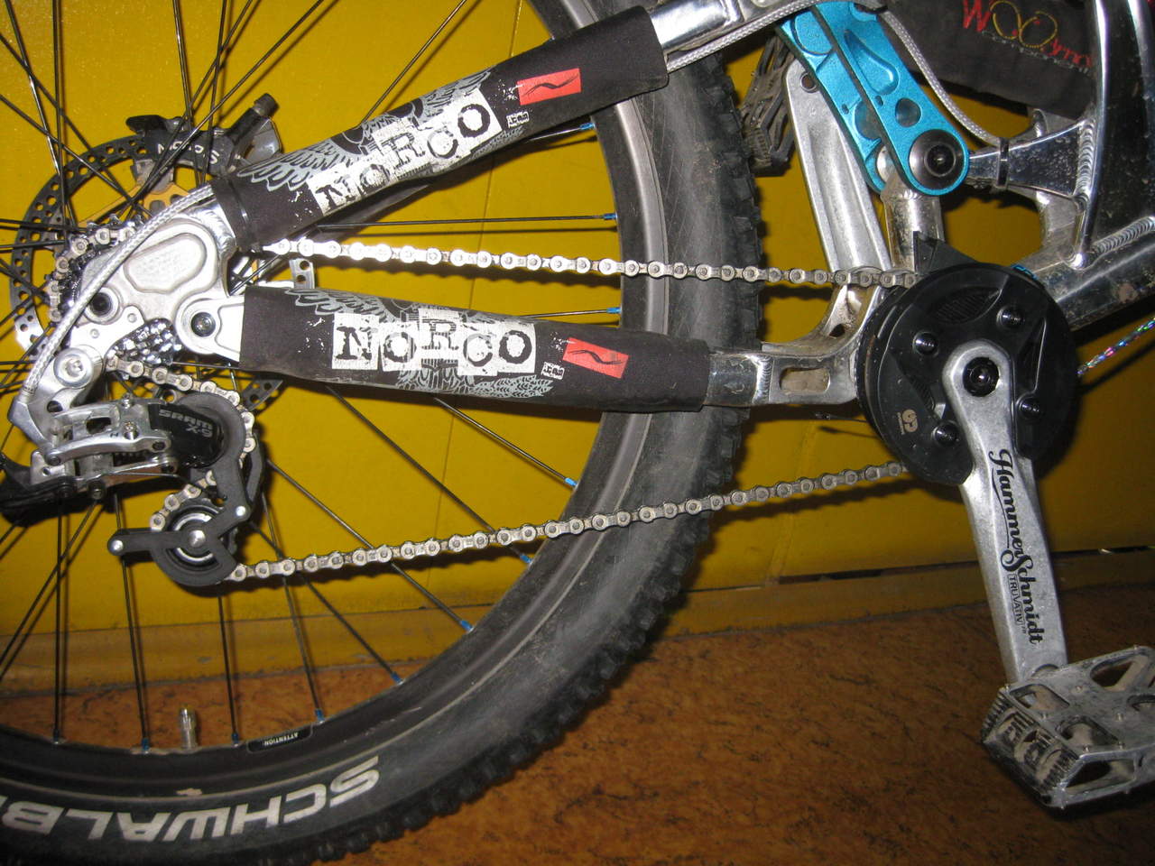

вот у меня сейчас стоит ХШ на гт санкшионе. Всё норм и кавай. Железкой доволен. Но есть ещё норка. Думаю туда её поставить. Буду тада ваще как агрессор. Кто-то говорил что фср оптимизированы под 32ую(или 36ую или 38ую) звезду. И что мол на хаммере с его 24ой будет очешуительный педалкик.
Правда это или вымысел?

Сообщение от TWR DUUALL Посмотреть сообщение
всем похер или никто ничего не знает?
мне похер, но я знаю, что у меня педалкик стал ничтожно мал по сравнению со старой 40й звездой

Сообщение от MobyGo Посмотреть сообщение
Простите, но что такое педал кик?
обратный удар в ноги при педалировании, вследствие увеличения чейнстэя при сжатии подвески. т.е. при натянутой цепи удар препятствия по подвеске передается через цепь в педали. оч неприятное явление и может вызвать слетание ноги...
зависит от траектории движения подвески и размера звезды... чем звезда больше тем ПК меньше и наоборот...

Сообщение от Zoidberg Посмотреть сообщение
полностью не прав. почитай выкладки из программы линкаж (тут давали ссылку)
чем ближе цепь к оси вращеия подвески, тем меньше педалкик

Tonus
Регистрация: 11.03.2007
Адрес: Пушкино(МО)
Сообщений: 1,523
Вроде и с инженерным образованием, но иногда удивляешь....
Прав Zoidberg. Возьми да нарисуй себе велосипед и все увидишь.
Цепь ниже оси вращения- "педалкик" есть, цепь выше оси- нету, но при вкручивании она раскачивает подвеску. Цепь проходит через ось вращения- цепь и подвеска минимально друг на друга влияют. Цепь ниже оси при звезде поменьше, выше- при звезде побольше.

Старый 25.08.2010, 19:23   #393
Tonus
Адрес: Пушкино(МО)
Сообщений: 1,523
Тонус, найди 10 отличий:
Ога, но писал пост не ради этой фразы... Ни я ни Zoidberg не поняли как возможно вот такое:
Добавлю, что у норковских подвесок виртуальная ось вращения находится близко к каретке.

Старый 26.08.2010, 16:46   #396
Сообщений: 12,667
Сообщение от Tonus Посмотреть сообщение
Ну следуя твоим же доводам, цепь стала ближе к оси вращения. Звезда на 40 ведь всяко больше в диаметре чем "хамершмидт". Вроде все логично. Где подвох
Старый 26.08.2010, 18:52   #397
Tonus
Адрес: Пушкино(МО)
Сообщений: 1,523
Ты просто не внимательно читаешь... При 40й звезде цепь намного выше оси вращения у данного байка.
А педалкик будет если цепь НИЖЕ оси вращения.
Старый 26.08.2010, 19:00   #398
Сообщений: 12,667
То есть с хамершмидтом на норке цепь ниже оси?
Я вот даже не поленился фотки найти "того самого байка".
Старый 26.08.2010, 23:20   #399
Zoidberg
Регистрация: 02.06.2008
Адрес: Украина, Запорожье
Сообщений: 392
народ вы прикалываетесь??? неужели так тяжело вникнуть в написаное?
оспорили зависимость размера звезды на ПК а не конкретно случай agressor-а...
во-вторых: нужно учитывать не просто расположение шарнира относительно звезды, а еще и высоту задней звезды! т.е. точка с нулевым ПК будет чуток выше оси вращения.
в-третьих: это ФСР и ось возле каретки это не ось вращения подвески. виртуальная ось будет выше!
а конкретно случай агрессора по фотке лечить не буду,..
еще раз повторю отписался только из-за этой фразы:
т.к. этого не может быть теоретически!!!

agressor
Сообщений: 6,088
на второй фотке чётко видно, что верхняя цепь у каретки совпадает с осью вращения нижнего линка.
не поленись ещё найти ссылку на блог чела, который всё это в линкейдж рассчитывал
термех в инсте был? не поленись нарисовать кинематическую схему при работе подвески и естественно надо учесть что райдер стоит на системе, т.е. шатуны грубо говоря зафиксированы, и естественно что и на задней втулке и в хаммершмидте храповик "трещит" только при обратном вращении шатунов.
кароче хватит теорию разводить. приезжайте, дам покататься и попрыгать с небольшой кочки
