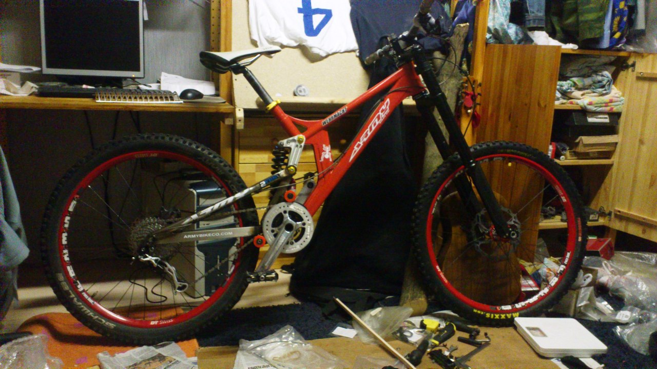

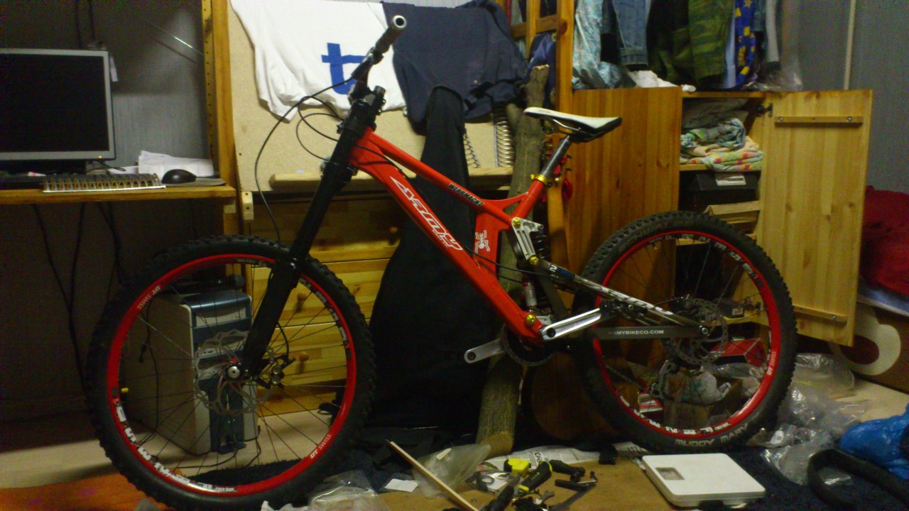

Покатал сегодня! Мега байк! И взвесил. 21,48кг ХД Хотя....Это ж лайток)) Почему-то на удивление быстро разгоняется, наверно из-за эйфории. Сегодня доехал с Черкизовской до Текстильщиков. К стритцу располагает)) На Самокате нормально затестчу. С закрученным Ревоксом почти не раскачивается. Фотки пока фиговатые, друг обещал зеркалку.
Перуанцы косяки, конечно. "Си, будет норм подседельная труба" и нифига

разгоняется хорошо от длины перьев

По лесенкам поездил - вроде работает. У меня звенья же нормальные. Хотя, чтоб с теми, что у тебя, можно было бы просто пружину пожестче поставить, наверно. 600 может. У меня 500. Хотя с ходом в 247 мм пузцом чиркать может. Ходу получиось 240 - у меня что, третий вариант звеньев?
Перья 430мм. Ну мб и из-за них хорошо разгоняется.
В общем мне байк безумно нравится, надо ещё телескопический подседел намутить и выбить деньги за рулевую и вилку.

вот, кстати, геометрия у рамы довольно хорошая, и подвеска с большим потенциалом. но варят они жопой, врут и деньги воруют.

Нене)) Мне закосячили подседельную трубу, в углах виден голый металл, рулевая в раму наполовину просто руками всунулась, цвет наклеек не тот, да и наклейки тоже не те, Эль байкер должен мне рулевую, а лучше деньги за неё и ещё вилку, которую уже полтора года переделывают, тк так шток сделали 19 см вместо 24. Они, походу, вообще всё на глаз делают. " "Сделайте мне шток 24 см." "Си, сеньор, сделаем 19 см!" "Подседелку 20см на 31,6." "Си, труба подседельный 13,5 на 30,4!" Надо б рич померить, а то вдруг это Ска вообще)) Арми косяки и кидалы. Кстати, мне Габр сказал, что Антон в Скайп выходит
