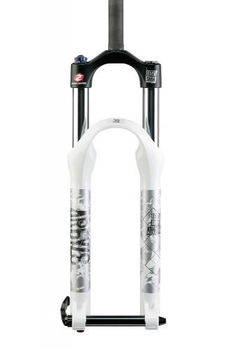

marzocchi dj 3 2007 так не плохая только тяжелая если поставишь на среднею жёскость и прыгнешь 2-ух метрового дропа она начнет масло испускать(((
rock sock 318 белая пока еще не понял потому что даже сезон не откатал только 2 мес назад купил))
