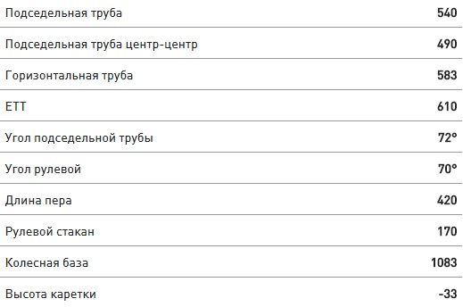

подскажите рама с таким гео как для ам? рост 190.

Сообщение от raiz Посмотреть сообщение
Это же какой-то кросскантрийник с заваленной мордой и очень короткой базой. На нём вниз возможно будет передвигаться только черезрульками.

raiz, Если это найнер - то ок. Но, и то, этот АМ будет пожалуй с сильным уклоном в сторону трэйла и кантри.
А если 26 - то это Содом и Гоморра.
в каком месте 70 градусов заваленная морда?
добавлю к вышеотписавшимся: 72 градуса не очень крутильный угол подсидела,хотя и не полный провал конечно, ТТ в 610мм для 190 ростом будешь отыгрывать длинным выносом,что не есть гуд для езды вниз.
з.ы.судя по ттх рама кантрийная имхо
Вперёд заваленная - тупая. Если там 26" колёса, то учитывая очень низкую каретку, можно вилку ставить больше ходом на 30-40 мм, что уменьшит угол рулевой и немного даст прибавку к базе. Тогда что-то мал-мала нарисуется, однако подсидел завалится назад. Да и размер рамы всё равно мал для 190 см. Короче, как ты тогда говорил? - "как морская свинка - ни к свиньям, ни к морю"))

Сообщение от дядя Андрей Посмотреть сообщение
заваленный угол по умолчанию острый,в горку и на плоскаче не рулящийся нормально, насколько я знаю.
поэтому и была такая реакция- 70градусов назвать заваленным
