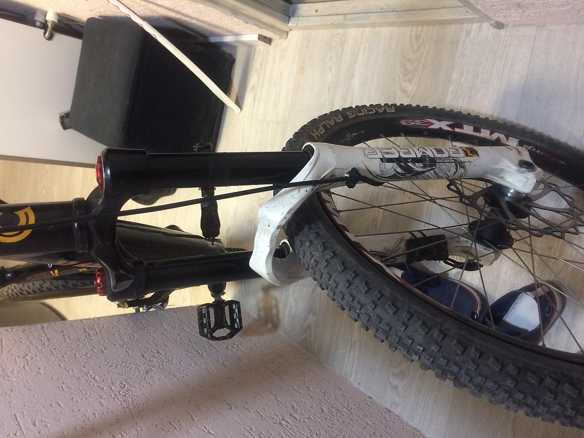

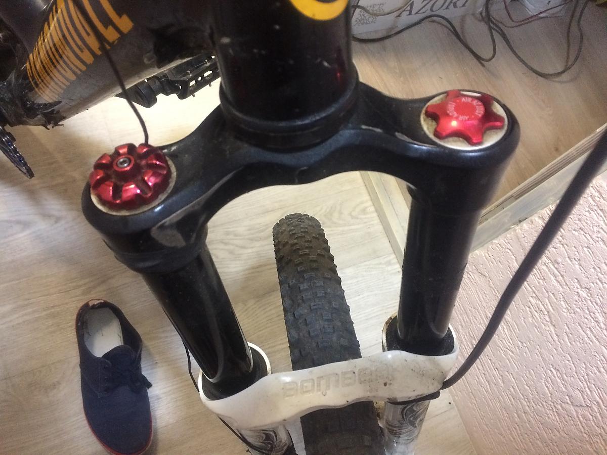

Знатоки скажите что за Вилка ничего не могу найти на ней. Течёт сальник на лев штанине (если смотреть с седла) есть ли аналоги за 300? (в магазе 1500? хотят ироды)
Спасибо

Ну либо попробуй подтянуть пружинку на сальнике(он находится под пыльником), либо демонтируй все,померь и дуй в рти,подбирай по размерам...зовется "манжета армированная"

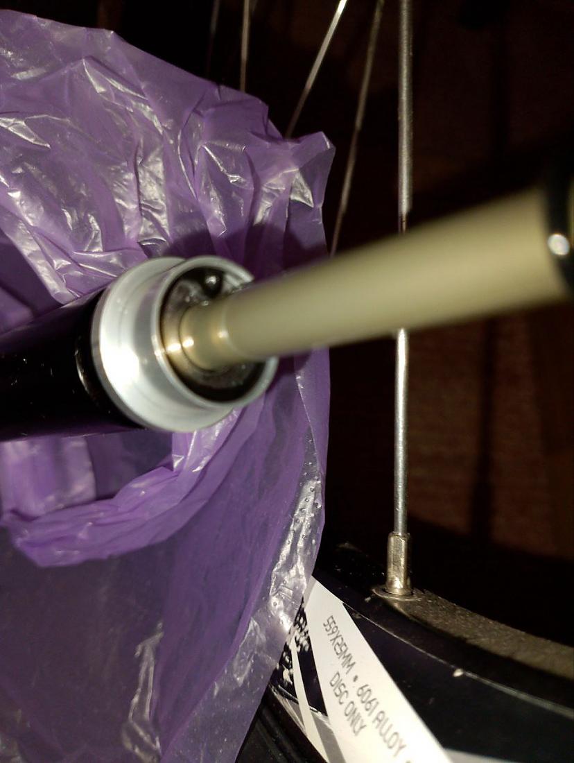

вилка досталась без шарика , который внутри топкепа
и еще подскажите...стопорные кольца должны ставиться острой кромкой наружу (т.е. смотреть на меня) или вовнутрь картриджа ?

Измерь внутренний диаметр отверстия, шарик должен быть чуть меньше. С опорному кол цу без разницы, у него нет направления

Спасибо Стас большое за подсказки!!!! картридж разобрал, о-ринги все поменял. красная крышка было на герметике каком--то, похожем на цианоакрилат что-ли. пришлось греть феном на 400 гр. где-то. главный самый о-ринг заменил). там какие-то шайбы плоские...наверное тот самый шимстек. если кол-во шайб уменьшить, то на что это повлияет ?
а насчет стопррного вот не понял...у кольца одна сторона с острым краем, а другая заглаженная. для какого-то умысла так делают же....

Это штамповка имхо, острый край со стороны подушки
