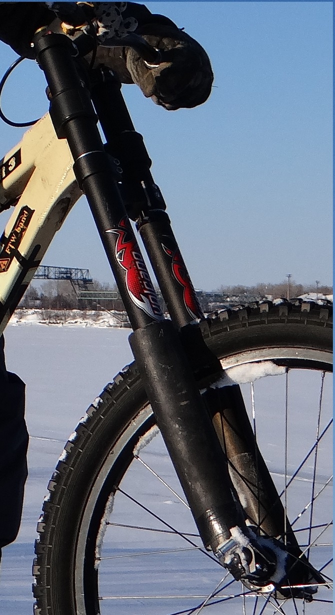

у меня вилка стоит с 2009. Никаких проблем вообще, ТО раз в сезон, масло на зиму (-20 по цельсию) мотюль 5w, на лето мотюль 10w. НИЧЕГО НЕ МЕНЯЛ! все родное, болты не перекручивал, не сверлил и не рубил)) пластиковые щитки из пвх труб сдела отлично держат камешки и грязь. Ноги без царапин сальники шикарно справляются не люфтит. короче как новая) Катаю стритец. На дх, или гонки не ползу-не то.
