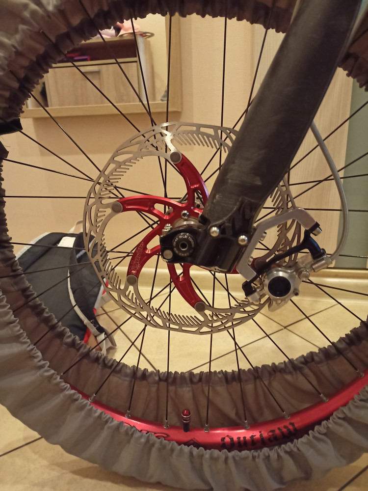

Странно что еще ни кто не намекнул про эту старую тему с 220 ротором))
я не знаю какая старая тема, НО болты там у тебя не те стоят...у них там после шляпки идёт конус...
Старый 09.06.2022, 20:22   #505
Zorin
Регистрация: 19.05.2010
Адрес: дома
Сообщений: 1,798
Это не у меня) там был смысл в том что он поставил 220 ротор на дораду с этим адаптером, и если не ошибаюсь то маниту ему ответило типо а нефиг было ставить) и вроде это не единственный случай, и я не думаю что другие болты как то сильно повлияют на то что у тебя переломится адаптер или нет.

Что-то мне подсказывает что первым падёт тогда вон тот дрыщавый переходник)
а че из фрезы не выпилишь?
Старый 14.06.2022, 22:30   #508
Сообщений: 5,313
ну это нейтрино переходник
Мне кажется такой будет лучше чем твоя пирамида.

Сообщений: 5,313

Сообщений: 5,313
Опять я ваши сочи катал - 220 ротор по итогу оказался не совместим с в2, т.к. колодка тормозила в том чисте и по теплоотводным усикам и, видимо, какой-то из них то ли кривоват, то ли ещё хз что там, но получался эффект усиленного торможения в определённом моменту на окружности и получалось как кидает вперёд - не было плавности торможения. Снял и вернул 203...
