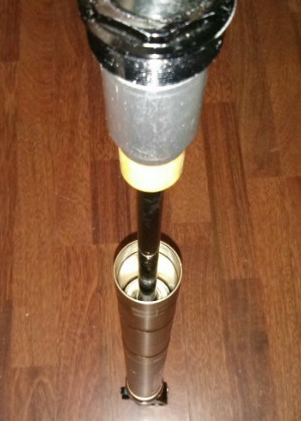

Забабахал наконец то и я себе защиту. Из тонкого алюминия шириной 167 мм. намотанного на 50 мм заготовку и обстуканного. Теперь дорожные реагенты зимой по идее не будут попадать. Держится на удивление жестко, не смотя на то, что используется по одному хомуту, по второму не понадобилось. Главное проставить жесткую резиновую полоску под хомутом между защитой и вилкой.

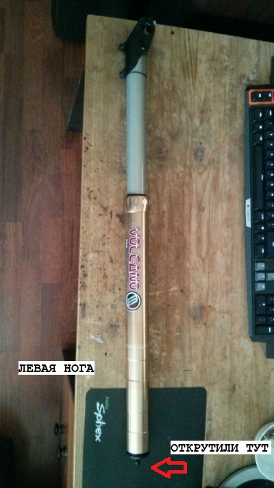

Левая нога - откручивается топкэп от штока, вроде держишь цилиндр род ним и выкручиваешь, потом нога выпадает.
