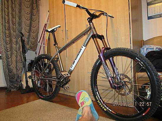

Ну вот как-то так получилось.
Часок уже обкатал. Раньше катался на 32-16, здесь воткнул 32-14, особой разницы не ощутил. Рама оказалась в деле очень мясной, и здоровая - как кроссовый мотоцикл.

ае! как я ждал этот байк в этом треде! мои поздравления! какого года? рама с ушками под исцг05?

Спасибо. :smile:
Да, рама с ушами.
Рама этого года - в четверг вечером забрал.
С пятёрками на носу получилось 68 градусов.
Вес тоже нормальный вышел - в районе четырнадцати. :cool:

прикольно. а с синглспидом как оно? в горку не сильно напрягает?

Ну с синглухой так - 3\4 времени приходится кататься стоя
Усилие на вращение очень небольшое и разгоняется моментально
Подъёмы - только стоя, крутить довольно легко, главное - перед подъёмом под тридцаточку набрать, и её так уже до верху
Мелкие, но крутые подъёмы только с ходу
Тридцатка на 32-14 крутиться легко, каденс получается где-то 90-100 должен быть, то есть как-раз то, что надо
А ещё рама намного лучше рулится на скорости, сама как-то в повороты закладывается, но я думаю, что это связано с заваленным углом
Ну и она мяснее, чем выглядит, причём намного
Пока это всё, тк на второй день катания вскрылся хронический бурсит на правом колне - будем поправляться с ногой моей, а как поправимся - расскажу о новых впечатлениях)))
