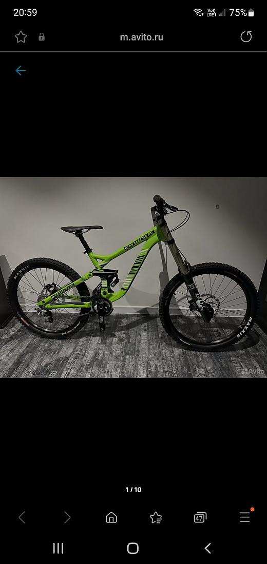

Старый 07.01.2024, 15:21   #5538
sixaxisAnt
Регистрация: 22.12.2023
Сообщений: 42
Хай народ!! Принемайте в клуб да и на кочку тоже!
Всех с напувившими празднованиями!
Буквально 3 дная назад купил суприм дх 3, на 40ой фоксе, полный сток! Вел достался почти новым, долго стоял, (около 5 лет) хозяин очень аккуратный и бережный чел. Отдал 150к за него.
Нахожусь в МСК, жду не дождусь теплой погоды и возможно сбора коменсалеводов!
Всем респект, ну и фотка. Пока только такая.
sixaxisAnt вне форума   Ответить с цитированием
