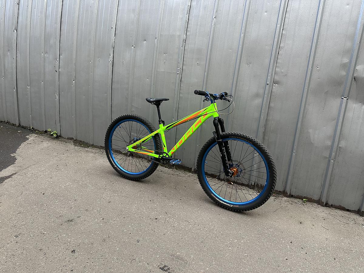

Сообщений: 8,952
Собрали тут сыночку друга, и вживую этот Manitou CIRCUS expert очень даже ничего.
Вчера я зашел на сайт СантаКруза, и не нашел там Шакала.
Случайность? Не думаю.
