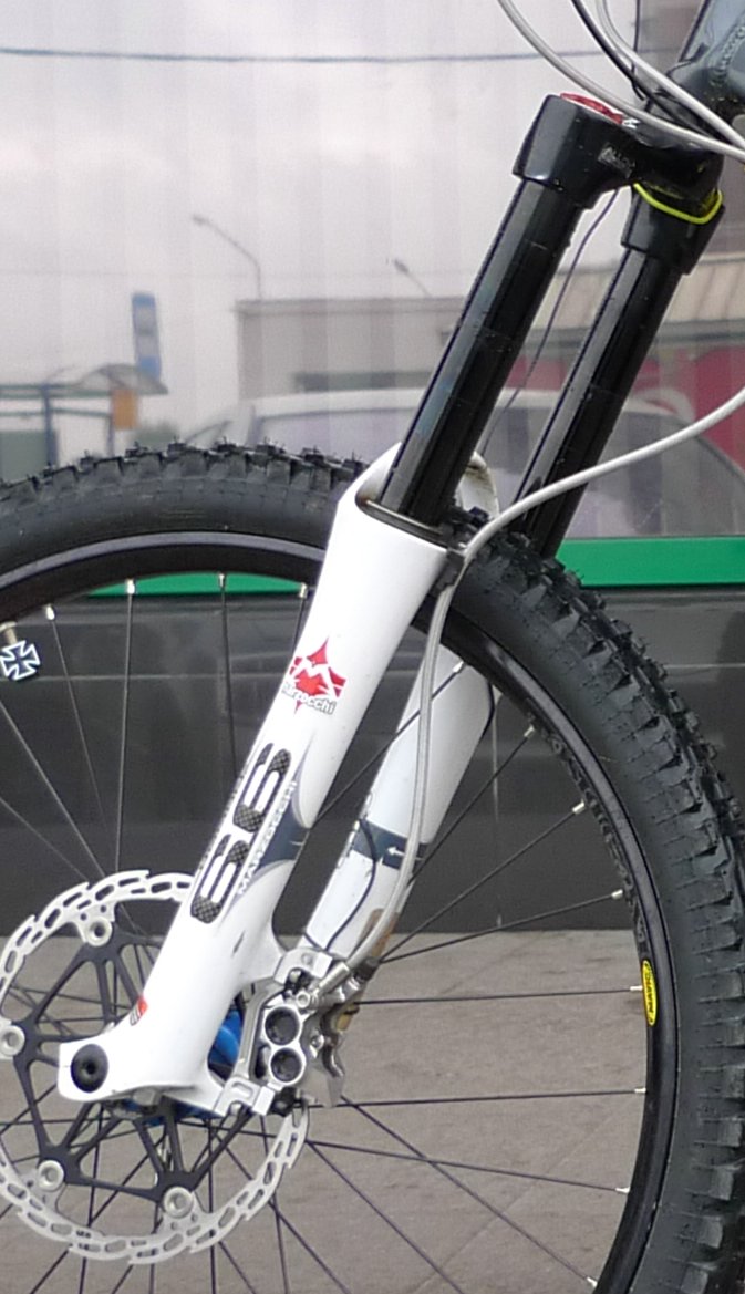

Разбавлю тему:Катаю на 66 RC2X 2007 уже 2.5 года-очень доволен!Настраивается хорошо,меняю тока масло,ноу проблем(единственное -была бы полегче,а то 3.2кг для однокоронки не айс).
Поэтому интересно мнение об 66 RC3 Titanium2010?

Ребят,даже не знаю с чего начать.....
короче приехала ко мне долгожданная sl ata,с чейна новенькая 7й год.
всё бы было зашибись если бы я не приложил её к своей RV 7й год.
Черным по белому везде пишется что ход у RV 7й год 170,а у SL ATA 140-180.Каково было мое удивление когда я приложил их друг к другу и RV оказалась длинней и при замере у обоих небыло 180.....(сл ата еще короче в ходе)
откуда производитель выкакал ход 180??
И еще одна непонятка.
Ходит вила хорошо но с преднагрузкой,ну думаю там воздух и пружина, сняли штаны пружин не оказалось,перед снятием стравили везде воздух ессно.
нифига,пружин нету,но откуда жесткость то такая?как сделать мякушку(на RV у меня супермякушка без пробивок,хотелось бы и на этой сделать так же)
Возможности покатать не будет до весны,из байка есть рама и вилка.
заранее спасибо,про поиск знаю.

так вроде у сл ата есть позитивная и негативная камеры
в позитивную качается воздух которым ты подбираешь жесткость вилки
а в негативную- чтобы в начале хода был плюш
если в негативную не вдуть- то вилка будет дубовой без плюша
качнеш в негативную- в начале хода за счет уравновешивания давлений появится плюш
вроде как то так

Хорошо знаю ата-систему, лечил энное количество вилок 888 АТА от разных багов.
Запомните раз и навсегда: система АТА очень похожа на соло эйр от рокшокс, отличие лишь в том, что позитивных камеры там две: линейная и прогрессивная. Линейная- нипель сверху, отвечает за жесткость в начале хода, прогрессивная-нипель снизу, отвечает за прогрессию на второй половине. Негативная камера там есть, но давление в ней автоматически появляется, выравнивается с линейной в начале хода.
Все проблемы АТА-картриджа состоят лишь в плохом качестве резиновых уплотнителей. Резинки эти(о-ринги) можно купить в любом магазине РТИ и все отлично заработает.
afx237v7, разобрался с ходом?

Сообщение от Tonus Посмотреть сообщение
А как понять когда с ата начнутся проблемы?
с ходом,да нашел еще одну накачку)))))))))) но 180 так и не появилось,177 прям от пыльников до короны,ну и черт с ним.
Незря я ушел с RV ? вообще что даёт эти компрессии рц2 и не буду ли я мучиться на безпружинной вилке?
Хотелось бы узнать,какая камера за что отвечает...
на левой ноге позитив и негатив,а на другой где крутилка отскока тоже позитив?интересно почему соски разной формы(обычным насосом можно накачать только левую ногу)
по наклейкам я понял что в негатив надо качать больше чем в позитив....
Вообще взбесило что к вилке небыло элементарной инструкции....

Ну с ходом это норма, забей на пару мм.
НЕ НАКАЧИВАЕТСЯ У ЭТОЙ ВИЛКИ НЕГАТИВНАЯ КАМЕРА! умники какие-то придумали что там позитив и негатив...
Слушай еще раз: левая нога с ата-картриджем: сверху накачивается линейная камера, снизу прогрессивная. Снизу качай всегда больше чем сверху, я качал примерно 100пси снизу и 50 сверху.
В правой ноге нестандартная дырка- это преднагрузка, большого смысла в этой подкачке на твоей вилке нету, я бы забил на нее.
Какие могут быть проблемы: ну, собственно, износ резиновых колец, если разбирал картридж, то понимаешь о чем я. Как понять- ну скажем может начать травить из нижней камеры в верхнюю, ты заметишь что давление выравнивается(у меня такого не было).
Еще может начать травить из картриджа в полость ноги через уплотнение штока, заметно по появлению лишней преднагрузки.
либо через это же уплотнение засасывать воздух-масло из ноги в негативную камеру, как результат- сильное уменьшение хода. Лечится заменой этой резинки на более толстую. Да, поначалу картридж начнет залипать, но когда притрется, все станет классно и надежно.
Также один раз видел как рвутся шнурки, держащие поршень между верхней и нижней камерой. Решение- удалить нафиг этот поршень, получить одну камеру, устроенную как солоэйр в рокшоксах. По-моему, так вилка даже лучше работает.
Компрессия- закрути немного, покатайся, поймешь. Не поймешь- открути ее на минимум и катайся без компрессии. Большинство не умеют пользоваться настройкой компрессии и прекрасно живут без нее.
Спрашивай если что, эта вилка лучше всех пружинных рс2х если уметь ее правильно готовить
