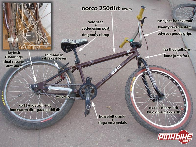

фоточка на новой раме, пока такая.
завтра если таки все поставлю будут фотки с обновками а пока

Возникает ряд вопросов: ростовка какая? меньше S или нет??
Что так за надстройки такие надо выносом?))))!
О как же туда мог залезть BMX руль?)))))
вов4ик вне форума   Ответить с цитированием
Старый 29.05.2005, 00:48   #45
henry7
Регистрация: 22.06.2004
Сообщений: 81
:D
ростовка ML вроде уже говорил.
над выносом проставки, под выносом проставки шток больше пилить не хочу.
бмх руль очень легко залазит в бмх вынос.
так что вот так

практически комплит вершн, думаю еще покрыху на передок 1,85 ставить или нет. и накладочку для гриндеца нада на перо а то от пары попыток некисло потерлось, а обманному року хоть бы что, но он треснул от затяжки болтов.
рама Norco 250Dirt ML 2005
вилка Kona Project 2 Jump Fork
вынос Twenty Reverse
руль Rush Joe`s bar ширина 620 подъем 180
грипсы Odyssey Gedda 2
заглушки Xenium
рулевая FSA ThePigDHPro
проставки Hope, Woodman
система Truvativ Hussefelt 32t + polycarbonat rockring
педали Tioga MX2
цепь KMC 415 тракторная
натяжитель бмх под 14 ось
тормоз задний Shimano LX v-brake
ручка Shimano LX
подсиделка Сикл Дизигн!
зажим Dragonfly Bmx
седло Velo
колеса 24"
обода Alexrims DX32
втулки Shimano Deore disk
спицы dt 2.0
покрыхи перед IRC Kujo DH 2,35 зад Maxxis Hookworm 2,5
камеры перед Maxxis DH 2,5-2,7 зад Nokian Gazzaloddi DH 2,1-3,0
кассета 18t
ось на болтах m10 handmade
henry7 вне форума   Ответить с цитированием

у тебя натяжители под 14 мм ось.
втулка деор.
как ?
Старый 06.06.2005, 17:23   #51
henry7
Сообщений: 81
Супер!..
ток тяжелый наверное...
вперед тоже слик поставил бы, куджа там совсем не смотрится
еще не вешал, должно быть около 17-ти кг. да холироллер наверно таки поставлю.
Ты какого плана накладку будешь делать?
люминевую пластину на хомутиках, на днях замучу.
втулка деор.
как ?
хохо легко, главное овладеть искусством обмана.
кароче у меня пЭги есть с переходничком под 10 и 14 ось, кароче эти переходнички атлична подходят, тока чуть шире дропаутов но с натяжителем нармуль, а с другой стороны еще шайбочки. вот так :D

А у рамы подсидельник 30.0? и какой хомут нужен?
Vasia_Batareikin вне форума   Ответить с цитированием
Старый 06.06.2005, 19:49   #53
Romblch
Регистрация: 25.10.2004
Адрес: Ясенево
Сообщений: 70
Пашок, у всех норок 05 года подсидельник 30.0, вроде бы, а хомут я у своей намерил 35,4, у тебя не знаю, рамы разные...
Безалкогольное пиво - первый шаг к резиновой женщине!
Romblch вне форума   Ответить с цитированием
Старый 07.06.2005, 00:22   #54
henry7
Сообщений: 81
вы это не врите
подсиделка 26.0 зажим 28.6 б л я буду

30.0 это у фоханов, торентов и т.п. =)
яб куджу снял =) весит как хукворм почти... так что лучше хукворм =)
