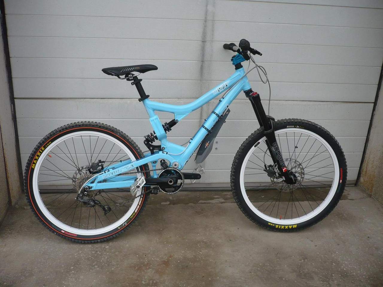

Летом 2010 года, случайно увидел на ебай раму Commencal Supreme miniDH, до этого только и знал, что за коменду Commencal/Animal гоняют семейка Афертонов, да ещё гонял Цедрик Грасия. Увидив сию раму просто влюбился, голубенькая, ходу под 160мм, достаточно, что бы скатиться с наших косогоров и вполне не много, что бы раскисать на плоскости. Аморт (Marzocchi Roco Coil R), рулевая, успокоитель, телескопический подсидел и сменные дропаут под 12мм ось шли в комплекте.
Из вилок выбор пал на 55ку и я купив самую дешевую на тот момент 55RV. Увидив цвет рамы, мой друг Кирилл подогнал мне голубенький вынос Xenium. Большая часть изночальной навески была снятя с быстро распродонного, имевшегося у меня тогда Giant Trance, то чего нехватала было закуплено в интернет магазинах и уже в августе 2010 я выехал вот в такой вот комплектации:Commencal Supreme miniDH
Рама: Commencal Supreme miniDH (ход 6,2” (157мм)
Цвет: Aqua Blue
Амортизатор: Marzocchi Roco Coil R 200*50
Вилка: Marzocchi 55 RV 160мм ось 20мм (2010)
Рулевая колонка: noname
Руль: DMR Wingbar Alloy подъем 35мм
Вынос: Xenium 50мм подъем 00 (31.8)
Грипсы: Lizard Skins Northshore Lock-On Bonus Pack 3/4 Flange
Подседельный штырь: deLUXE by Commencal
Подседельный зажим: deLUXE by Commencal
Седло: Fizik NISENE HP
Педали: Wellgo
Шифтеры/Манетки: Shimano SLX (SL-M660) 9 ск.
Передний переключатель: отсутствует
Успокоитель цепи: deLUXE by Commencal
Задний переключатель: Shimano SLX Shadow (RD-M662) GS (средняя лапка)
Трос переключения ск.: Jagwire Teflon
Рубашки ск.: Goodridge
Тормоза: Clarks S2 роторы 203F/185R
Тормозные ручки: Clarks S2
Кассета: Shimano Deore 9sp.
Цепь: Shimano HG-53
Система/Шатуны: Shimano HONE M600 175mm
Каретка: Shimano HONE
Звезда: «К» 36t
Обода: AlexRims Supra FRX
Втулки: Joytech
Покрышки: Maxxis Minion DHf 2,35/Lopes Bling Bling 2,35
Название: Август 2010,1.jpg
Последний раз редактировалось anten, 13.02.2012 в 12:19. Причина: Автоматическое добавление

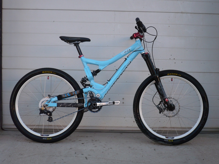

Ну этой весной я выеду в такой комплектации:
Рама: Commencál Supreme miniDH
Амортизатор: Fox Van R 200*57mm
Вилка: Fox 36 Van R, 160mm, ось 20мм
Рулевая колонка: Cane Creek S3
Руль: DMR Wingbar Alloy 35мм
Вынос: DMR Headstock 60mm 0 Deg Black 1.1/8"
Подседельный штырь: Thomson Elite 31.6mm
Подседельный зажим: DMR Grab Red 34.9mm
Педали: Wellgo B-47
Шифтеры/Манетки: Shimano Saint M810 9sp.
Успокоитель цепи: de LUXE by Commencál
Задний переключатель:Shimano Saint M810 (короткая лапка)
Трос переключения ск.:Shimano Saint
Тормоза: Shimano SLX M665
Тормозные ручки: Shimano SLX M665
Роторы: Bremsscheiben im Naked-Design in versch. Größen - NEU! 185/160 f/r
Кассета: SunRace 11-32t
Цепь: Connex 920 by Wippermann
Система/Шатуны: тут не все ясно
Каретка: Shimano XTR
Звезда: Blackspire Downhill 36t
Обода: Xenium FR25 White
Втулки: Xenium 740FR Lite/ Xenium 752 Lite 20mm/135QR
Покрышки: Maxxis DTH 2.3” f/r
вот так он выглядел в сентябре 2011г. фото в новой комплектации будет только после сборки.
Название: Сентябрь 2011,1.JPG
anten вне форума   Ответить с цитированием

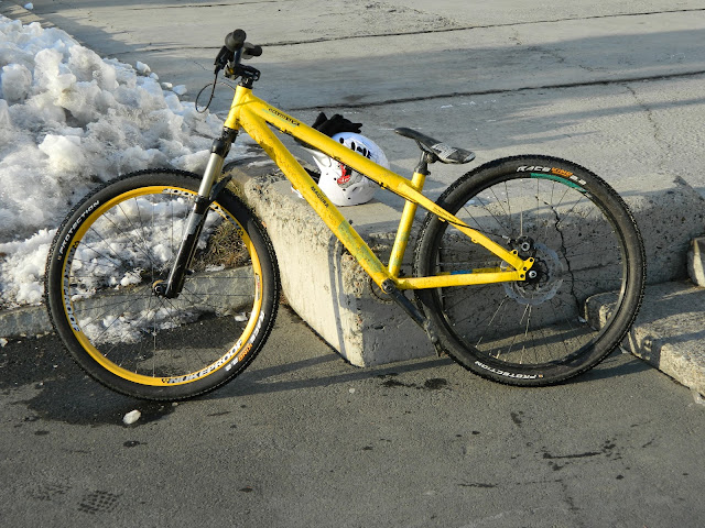

Дрючил банник. 45см прыгаю свободно. А осенью без контактов не мог прыгать вообще.
Комменсаль помогает.
