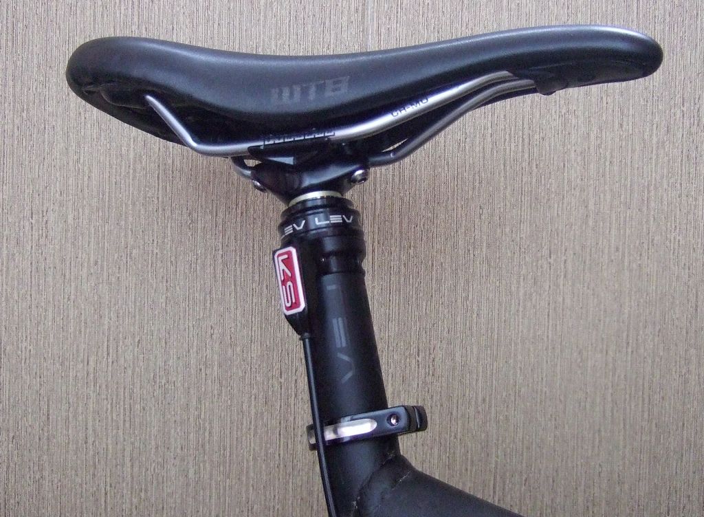

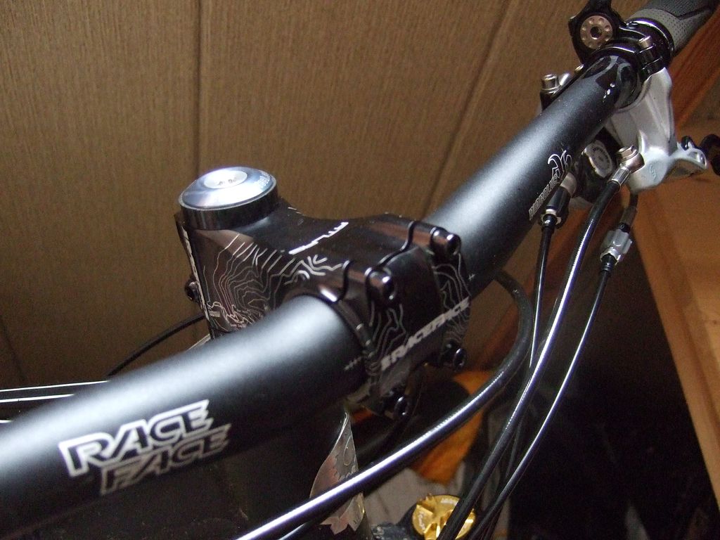

Готовимся к новому сезону, пара обновок (дилдо-меч и вынос).
Руль, ессно, поставлен тоже соответствующий, ГонкаЛицо ДиаболусДХ.

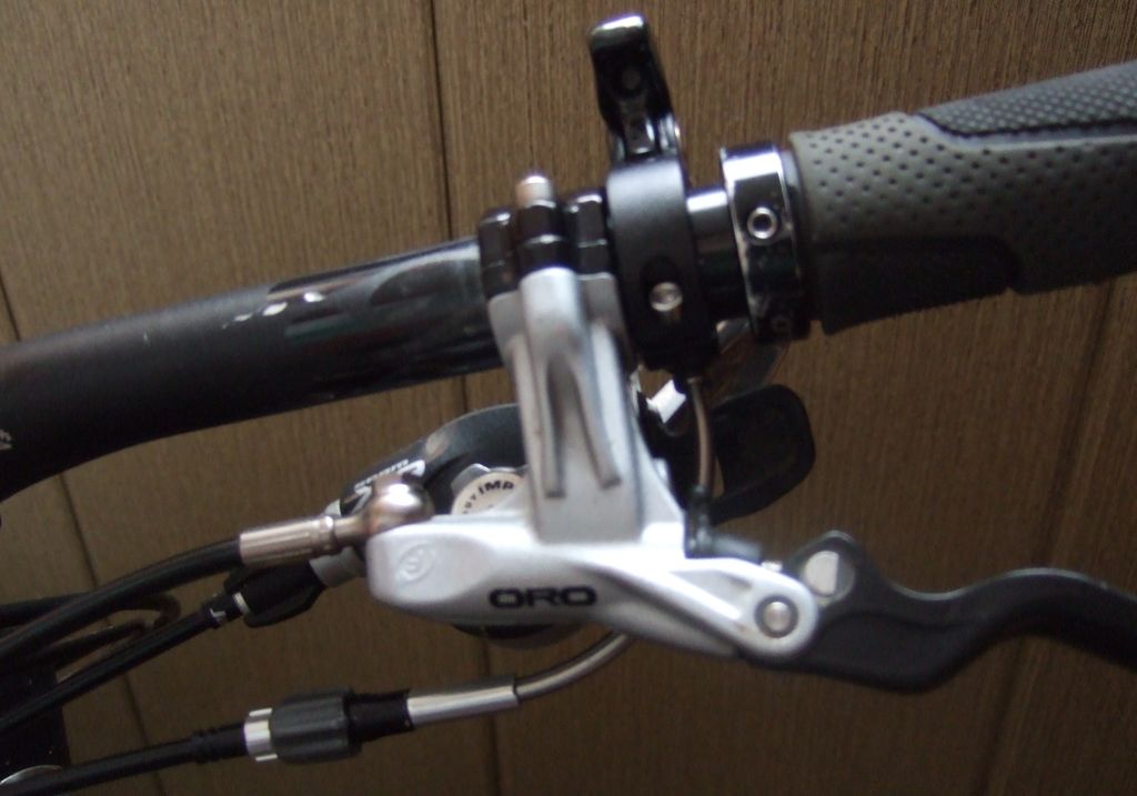

Предупреждая возможные вопросы - при установке КС-лЁва
использованы следующие железки, не входящие в комплект:
http://www.chainreactioncycles.com/M...px?ModelID=271
http://www.chainreactioncycles.com/M...?ModelID=39475
Поменять колеса, педали - и можно ехать в Крым

90 или 135 градусов?
Я такую же кларкс штуку взял..но ещё не ставил..купил обе)))
И чем не устроил натяжитель, который в комплекте с подседелом идёт?

90 градусов. Я тоже обе купил, на всякий случай
Натяжителю надо чуть подпилить носик и загнать его в уголок.
Не устроило тем, что нужно разрезать рубашку и вообще непонятно,
где он будет болтаться... а так он под рукой как на манетке торчит.

я имел ввиду стандартный из комплекта потавить в том же месте, где и покупной.

Стандартный можно вставить только в разрыв рубашки,
у него впуклость с обоих сторон обнаружилась...

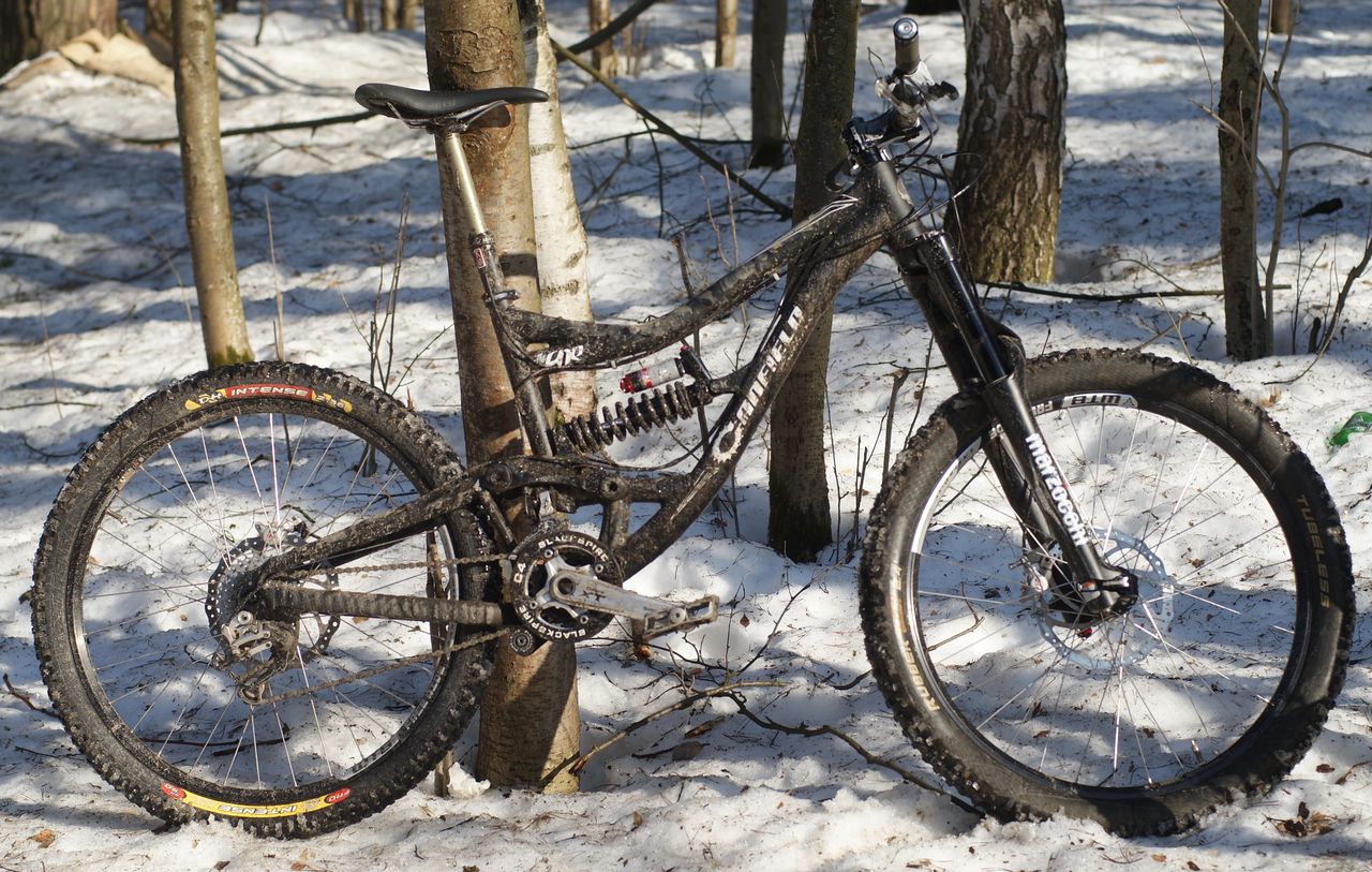

Собрал, посмотрел на него, катнул... и понял - ни разу это не АМ
Получился просто добротный фрирайдный агрегат. Едет отлично!
Вес не вейтвинерский - 18,8 кг, но стОит поставить обратно воздушный аморт
и легкие педали, а также резину-камеры полегче - сразу полтора кило долой.
Впрочем, в Крыму лишние килограммы не помеха, вот только подседел
поставлю обычный и седло помягше (дилду возьму про запас).
Описание компонентов (setup: FR):
Рама Canfield The One size M 2011 (ход 8")
Аморт Manitou Swinger 6-way 2009
Вилка Marzocci 66CR 2012
Тормоза Formula Oro K24
Роторы Tektro 203mm
Втулки WTB HeavyDuty
Спицы DT Champion 2.0
Обода WTB FR
Покрышки Conti RubberQueen 2.4 / Intense DH FRO 2.35 (50)
Камеры Conti ~210gr
Кассета SRAM PG970
Цепь SRAM PC991
Манетки SRAM X.9 9sp
Пер. перекл. Shimano SLX M786D
Зад. перекл. SRAM X.9 9sp medium cage
Система Shimano XT M770 (звезды 26/36)
Успок Blackspire Stinger E-Type
Педали Wellgo B66
Руль RaceFace Diabolus DH 710mm
Вынос RaceFace Atlas 65mm
Подседел KS Lev 150mm
Седло WTB Aviator

Конечно не АМ, ФР как есть. В выходные посидел на таки жо двух(!) рамах (попса выходит)), но с Дорадами. Настоящий ДыХа прям.
