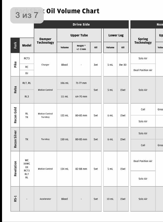

В штаны вилки о которой я писал, судя по таблице, заливается 0w-30
0W... Вы нашли друг друга...
Olegrus вне форума   Ответить с цитированием
Старый 28.02.2017, 20:29   #56
Vadim0791
Регистрация: 10.08.2011
Адрес: БлижнийЧуркестР
Сообщений: 5,597
Штрафных баллов: 8/10
Сообщение от Olegrus Посмотреть сообщение
Олежка,мануал открой,потом веточкой литсо покрывай
Пайк,Яри,новый Лирик 0w-30, остальные 15Wt
