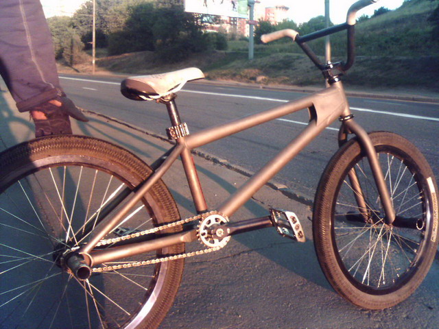

ЛимонГ
Регистрация: 12.09.2003
Сообщений: 396
К сожалению долго не мог сделать фоток!
Раму с вилкой получил 11 июля.
На раме наварили 4 косынки - 2-а гассета(облегающие косынки на верхней и нижней трубе около рулевой) и 2-е соединяющих косынки. Кроме этого раму отшкурили и пескоструйкой обработали.
В целом рама стала ГОРАЗДО жёстче и, как мне представляется, именно так передний треугольник должен был выглядеть с самого начала!
В общем-то я очень рад! Все свои притензии к МТИ забираю обратно))
(до следующей поломки, конечно ;)
К слову сказать - рама батч, за то время пока ремонтировалась МТИ (~3 недели включая доставку в оба конца), опять успела треснуть около рулевого стакана т.е. более убогих по качеству швов чем в Нижнем Новгороде (Титерра) найти сложно. Особенно учитывая то, что они (Титерра) ни о каком ремонте даже не заикались.
ЗЫ фото сделано на моб. около 5:30 утра)
