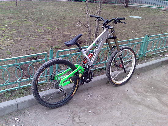

раз тебе инженеры написали о том, какой длины амморт, может, они же и напишут, какой фирмы?
а Фриман то дело говорит в общем то!;)
кстати . по фотке - там стоит обычный МТБ амморт аваланч, и по осям там около 250...так что 350 - это сказка ! но в любом случае ждем фото экшена , и потом фотку твоего велика! ,как правильно уже ктото заметил , мы на него будем молиться...а когда ты его соберешь , я даже специально их Харькова приеду к тебе в гости , чтобы благословить твой велосипед на счастливую и долгую карьеру в стиле стритец !;)

ты все неправильно понял, дружыще! ни про какой амморт "350 по осям" тут не идет речь! А переводится эта фраза примерно так - [SIZE="3"]Благодаря высокому расположению центра вращения коромысла и двум параллельно установленным аммортизаторам, рама ХАЛК обладает ходом подвески в 350 миллиметров.[/SIZE]
То есть , если на обычном русском языке - Так как на этой раме каретка задрата в небеса + два параллельно установленных аморта , то имеем ход подвески 350 мм. Ни про какой амморт 350 по осям речи нет! 350 по осям и 350 ход подвески - это разные вещи.
Халк который идет с двумя параллельными аммортами - 350 хода
который с одним аммортом(можно ставить мотокроссовый) - 300 хода (как собственно тот который нам обоим так нравится)
