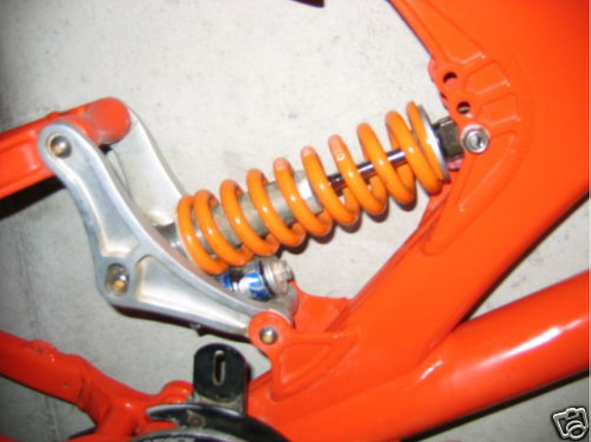

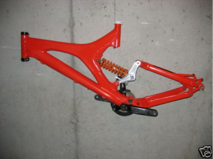

вопрос назрел.
ко мне едет рама - big hit 2003 comp на которой стоит 8 inch conversion kit
(картинки прилагаю)
если ошибаюсь поправьте где я не прав.
поскажите - какая там сзади втулка нужна?
меня немного путает ось Alloy QR в описании на сайте. не понимаю что это за зверь. не просто же экцентрик на такой фрирайдной машине же.
и следовательно вопрос - мне вот это колесо подойдет?:
описание:
http://www.chainreactioncycles.com/M...?ModelID=20311

там дропауты 135х10, 10мм ось или 10мм эксцентрик или 9мм эксцентрик, колесо подойдет, только надо сместить зонт колеса под спеш

Юй, Эт Рама Мега Олдскульная.
Просто Тут Линк Поменян и Теперь Взади 200 мм Хода. Вроде Чтот того.
А колесо взади тока 24" можна поставить . втулка 135х10 на Эксцентрик или на Болтах Можеш ставить. Бывают Правда Задние Перья на Эту Раму под 26" колесо Но Они Не Так Выглядядт как на Твоей Фотке.

Голдфинч, еще возможен крепеж двумя длинными болтами резьбовыми 10мм (у меня так на хите 06 было)

И ораньжевая рама перекрашена кустарно. МАморт хлам. Влазит тока 24ое колесо назад. пасно такую раму покупать!

2 FPDen - спасибо! а в спеше нестандартная центровка зонта?
2 narkoman - спасибо!.олдскул мне нравится, и я не против 24 колеса, интересно что получится.
2 Tarzan1 - да я вот и думаю - у меня втулка есть с такой осью, можно переспицовать, только жалко чтото. лучше уж новое на 24 собрать чтоли.
или целдиком купить.
2 Чижик - да мне пох, я ее еще перекрашу. ничего против 24 колеса не имею. почему аморт хлам?

сам по себе ванила рс устарел давно. Работал он не плохо - надеюсь он у тя в хлам не окажется. Сразу отдай на переборку. Видя как покрашена рама и то , что покрашена пружина , страшно становится. Раму сразу в пескоструй - смотреть трещины и перекрашивать цивильно!

точно не помню, но обод смещен в сторону тормозного диска.

Сейчас гляну!
Да - ден прав - зонд к тормозному диску.
Рекомендую назад втуль под 10ю ось и титановую ось на dhshop.ru

да и рама не сильно новая как ты можешь видеть.
у меня в городе перебрать фокса некому, нужно какое нить оборудование или мастер обычный осилит?
трещин не должно быть - продавец вроде надежный парень.
