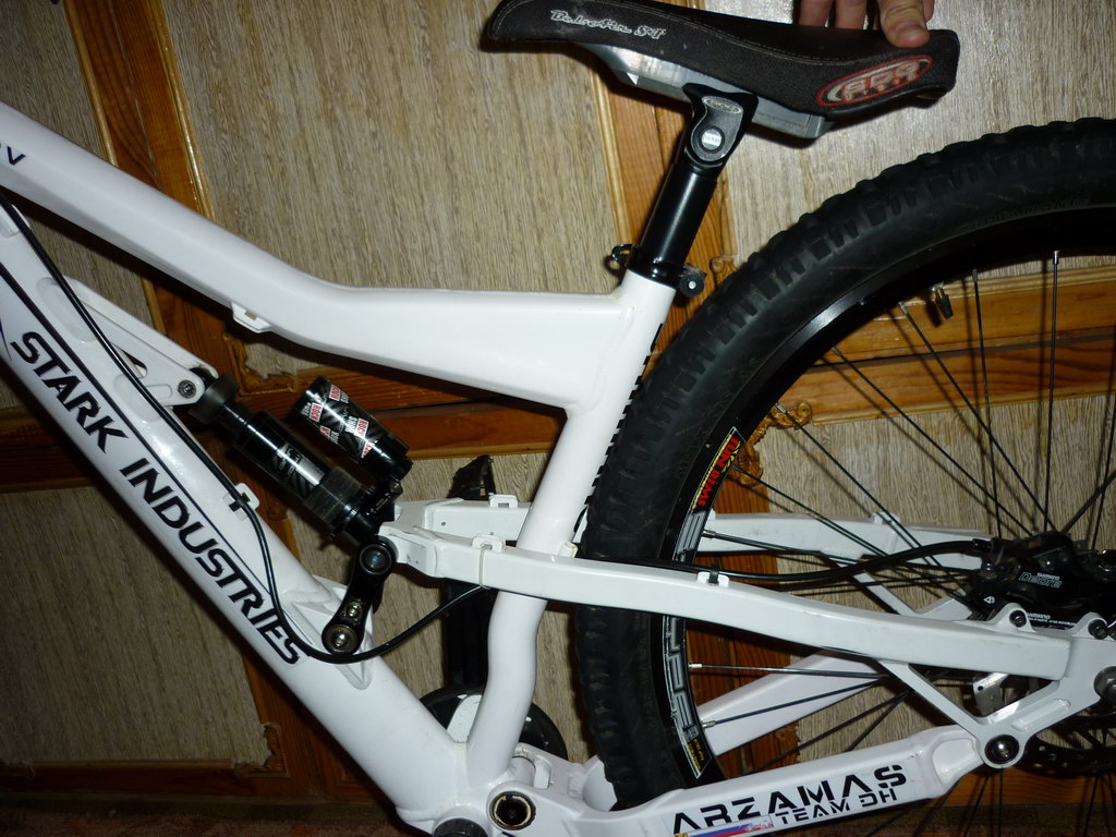

Старый 23.09.2010, 17:25   #653
iceBlacker
Регистрация: 14.05.2008
Адрес: Арзамас
Сообщений: 356
я вам не советую заказывать перья из чайны, хорошо что они кончились
после упирания колеса в раму, остается 1см хода аморта...

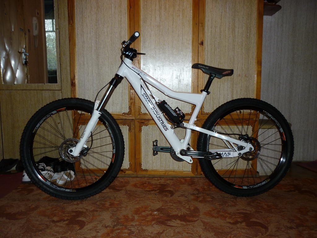

Старый 24.09.2010, 23:06   #654
333
Регистрация: 09.07.2009
Сообщений: 11
Вот, взгляните.
На миниатюре рябит сильно, так что разворачивайте.
