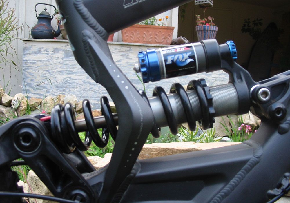

Стандартный DHX 5 c клапаном подкачи, а те что ставят на SX Trail специально заказываются Specialized и там этого клапана нет.

Мужчина, Вы не в теме))). Человек будет менять(или не будет) свой недоделанный 4.0 на стандартный 5.0, в котором это клапан есть и мешать он не будет, т.к. выступает на 5мм, а по любезно предоставленным Вами картинкам мы видим, что данное свободное пространство имеется.

ДА это ты не в теме...он подойдет стандартный DHX но что бы подкачать его нужно будет снимать аммортизатор. Что по сути одно и тоже что его нет. Вообще самым зачетным аммортом на этом велосипеде считается Cane Creek Double Barrel который производит фирма занимающаяся разработкой оборудования для Formula 1 и еще REVOX ставят и ROCO так как у DHX Самый длинный бачок по сравнению с другими аммортизаторами и полноценная настройка возможна только если постоянно откручивать крепление и потом обратно закручивать а в других моделях этого делать не надо.

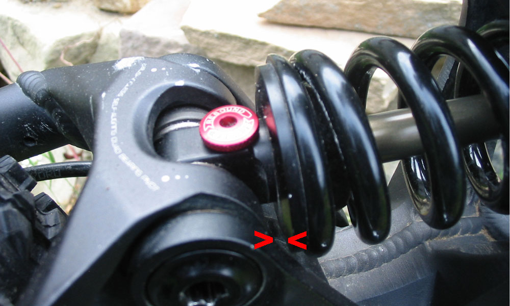

У меня есть, но это рама не 06 года. Тут крепление выдвинуто вперед. Проблема в том что стандартная длинна 9.0 а это аммортизаторы можно купить только у диллеров Спеш. Если ставить 8.75 то пружина может тереть о линк. Хотя есть байки на которых они нормально стоят. Нужно взять и померять вообщем
