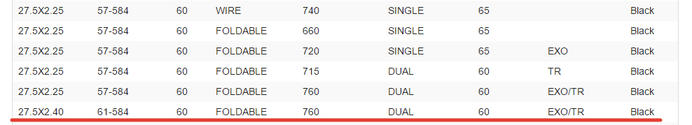

сегодня прокололся на своих Maxxis Ardent 2.4
поиск на сайте максиса по номеру модели 61-584 на борту покрышки говорит что они двойная якобы
какой тогда смысл в двойных покрышках, если они всё равно колются?

а смысл на велике кататься?
двуслойка более стойка, однако никто не защищен от проколов и тем более - змеиных укусов.
вопрос века ты задал.
