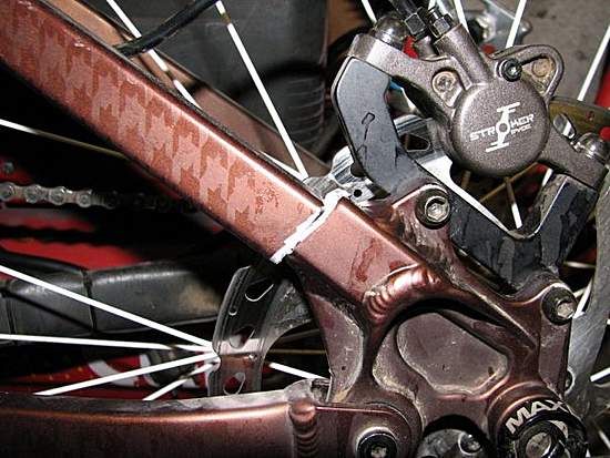

Cyrix. Я чот не замечал коцов на верхнем пере Лучше обратите внимание на крепление заднего тормаза ( крепление дропаута к перу ) болезни шора 08 никто не отменял
Ну просто не нужно сзади ставить диск больше 180 и тормоз МАКСИМУМ джуси 5. Если ставить мощнее то естественно вырвет. У меня такая же фигня была на Шутере. Я туда коды поставил и через месяц ушко оторвало))) А болезнь шоров не в дропауте, а в самом пере. Насколько я понимаю, конструкция перьев у сикса и шора 2008 совершенно ОДИНАКОВАЯ, но ни одного лопнувшего пера у сикса я ещё не видел. А вот у шоров штук 7 видел ТОЧНО.
Профессор с веломании на ровном месте перо порвал (SixOne '08)... тормозами, так же как у шор рвали... паходу да, нельзя на эту рамку назад мощный тормоз ставить... а жаль... мне моих джусей-3 по городу хватает, а вот к примеру в еринО - уже нет (даже с кулстоповскими колодками)... про горы я молчу что там было бы (не довелось пока съездить)...

Щяз фотну своё перо с трещенкои . А вы скажите есть она там или нет
По той фотке что в контакте у тебя там трещины нет) Выклыдвай макро фотку без вспышки и не размытую.
Перо с велика, на котором катали КК и который в барахолке стоит без упоминания о возможной трещине?

Както так кароче , вон видно возле сварнова шва
зы: Евгений Барисовичь . не пали кантору
ззы: И если бы триал потвердил факт трещины то перо бы поменяли вот
Это называется зажираемся!))) Какая нафиг трещина?!))) Максимум скол краски коего и не видно. У меня в этом же месте чёрная полоса была. Я потёр и исчесла. Просто грязь попадает. Не парься и катай дальше!

вскрытие покажет
Братец-сиксовод никак не успокоится)) Вот тебе Шор 2008 года!!! Я таких Сиксов не видел! Максимум - треснутые косынки! Любуйся!

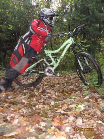

А тут я типо под тебя кошу))
Подсолнух вне форума   Ответить с цитированием

Сообщение от Подсолнух Посмотреть сообщение
ЖЕСТЬ КАК ОНА ЕСТЬ !!
