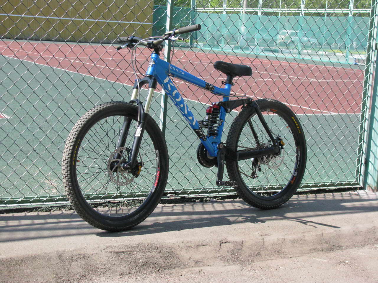

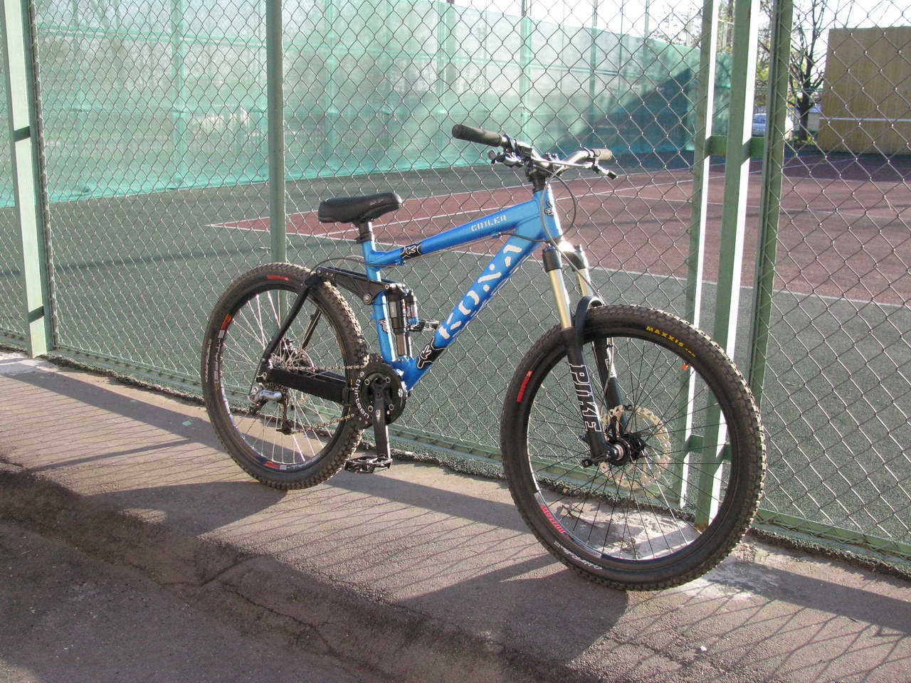

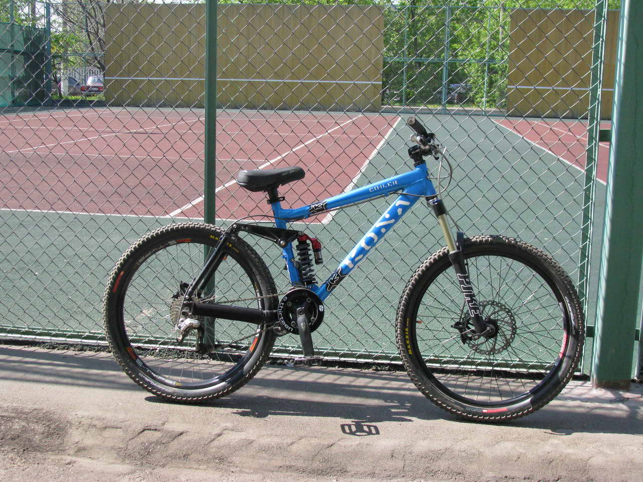

новые фотографии

аир спокойно встал? нипель с коромыслом не спорят?
нет, но насос без отсоединения линка не накручивается.
И у тебя должен был так встать.
Хотя твой велик уже ничем не испортить...
Зачем Хопы такие большие на таком лёгком и (бывшем) хорошем велике?
насчет веса - M4 весит как Juicy7, M6 незаметно тяжелее. Но выглядит и работет Hope приятней, чем авиды. ручка значительно удобней, звуков мерзких не издают, а по исполнению и говорить не стоит - Juicy7 смотрится по сравнению с хопами как дешевка, не говоря уже о том что на джуси все железные детали ржавеют зимой. Так что на данный момент мое мнение, что Хопами байк не испортишь!

Судя по седлу - слоупстайл?) Про хоуп ничего не буду говорить Цвет приятный очень)

Пара сегодняшних фотографий с новым аммортом - Marzocchi Roco R '08 (200mm x 57mm, пружина 450). Аммортизатор превзошел все лучшие ожидания - плюшевый и непробивающийся + очень аккуратно сделан и очень красив!

chipp, на данный момент хопы радуют! хотя по цвету здесь они действительно выделяются
^v^iruS, просто, как оказалось, меня напрягают мысли типа "а не пробью ли я сейчас воздушку за 14 килорублей воон с той темы?" вот и навесил 400 лишних грамм, но зато обрел душевное спокойствие! К тому же новый амморт работает действительно превосходно!

DM, сколько же ты весишь, что 200 псей в бачке + ботом аут тебе не помогут?
Топовый воздух сменить на простейшую пружину...
