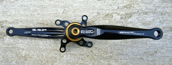

Да нет, с ФСА 150г не снимешь. Вот я что имел в виду:

Хм, интересно... Надо поискать отзывы по ним... Спасибо за идею.
