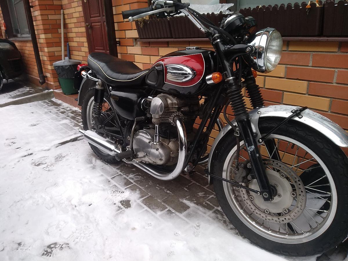

Первым мопедом взял Кавасаки W 650 Пока ничего сказать не могу, один раз катал, в субботу номера получу
