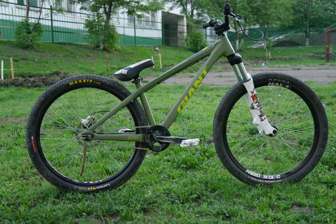

Ну вот, собрался) За шатуны и вилку не ругайте, поменяю пока денег нет
ЗЫ кажется первый STP нового образца в теме

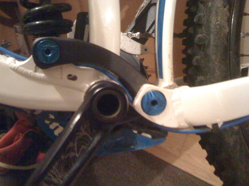

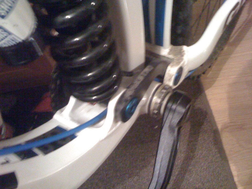

народ!!! подскажите, как провести заднюю гидролинию на новой глории, сегодня камень отскочил и пробил рубашку, слава богу не гидру)буду признателен, если выложите фото как вы провели

Сообщение от ROMAATOM3 Посмотреть сообщение
примерно так!

о, понял, тоже под линком проведу) спасибо)

ИМХО. шансов что гидра перетрется об раму(было такое) или пережметься при работе подвески - много больше, чем при стандартной прокладке. От всего не застр****шься, если сильно так напрягает можно кусок резины плотной по верх гидролиний на стяжки приляпать.

Сообщений: 30
да провел гидру под линком, как на фотке сверху, там ее никак прижать не сможет, она свободно ходит, а при работе аморта еще больше места становится...
