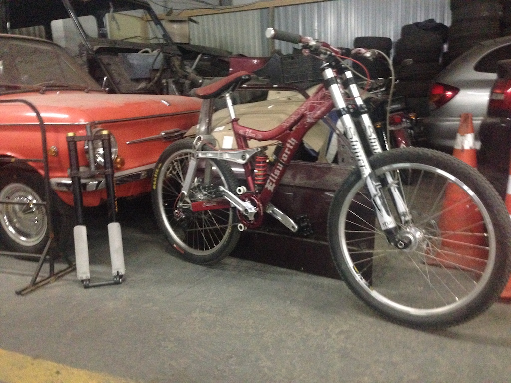

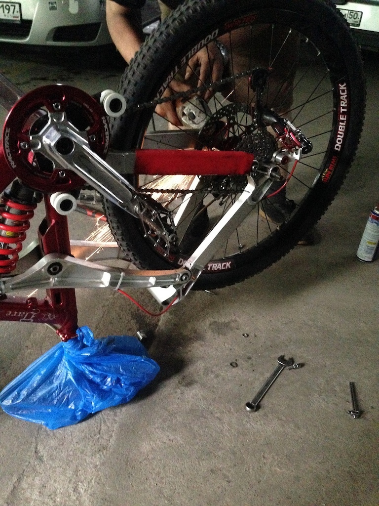

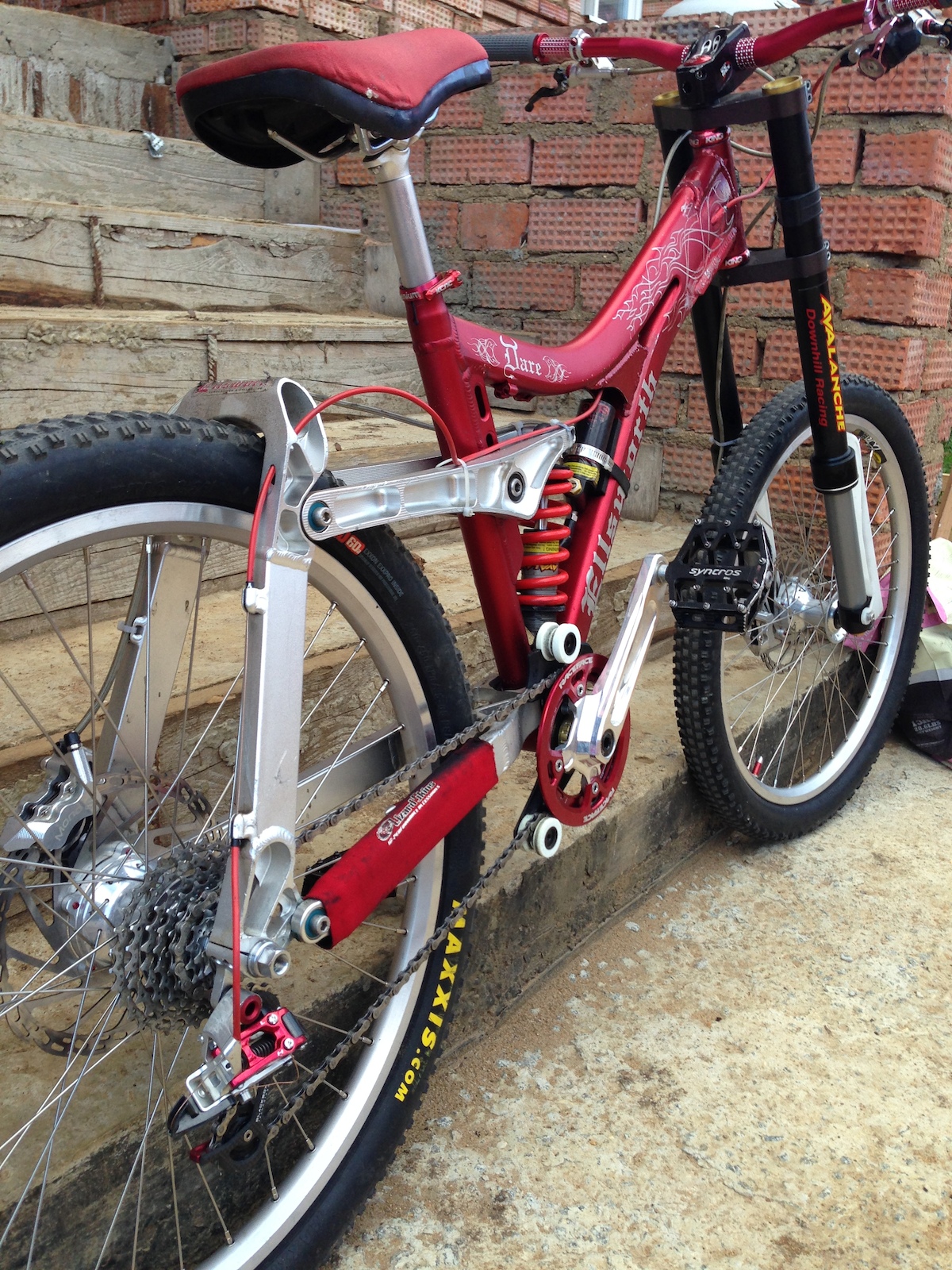

Лежали мавики в багажнике машины года 1.5 точно.На днях я оказался в районе сокольников и решил заглянуть в байкмастер к Павлу Сергеевичу.Я был приятно удивлен что он еще до сих пор работает)Короче сегодня забрал готовые колеса)
Сори фотки с телефона.Можно заметить изменения в приводе)
Собственно процесс инсталляции проходил не легко т.к. байк стоял 2 года и все что могло там закисло.Только час пытались снять ось
http://datiko.pinkbike.com/
Последний раз редактировалось DATIKO, 22.06.2014 в 02:38.

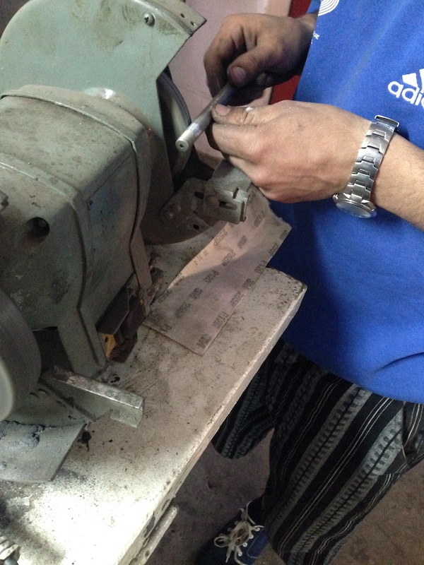

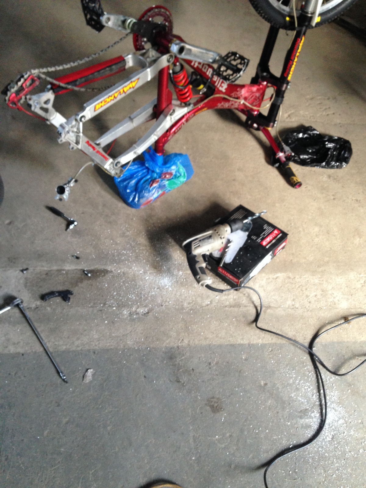

С помощью болгарки была побеждена 10 ось, но на этом приключения не закончились.У моей рамы стандарт 135х20 и на ней стояли проставки под десятую, а на биганах 12 ось.Пришлось ехать покупать 12 сверло и очень аккуратно сверлить.После того как подогнал проставки появилась другая проблема:замечательная 12 ось из байкмастера идеально заходит в проставки, а вот сама втулка её не пускает.Не долго думая пришла мысль снять с оси анодировку и это прокатило)

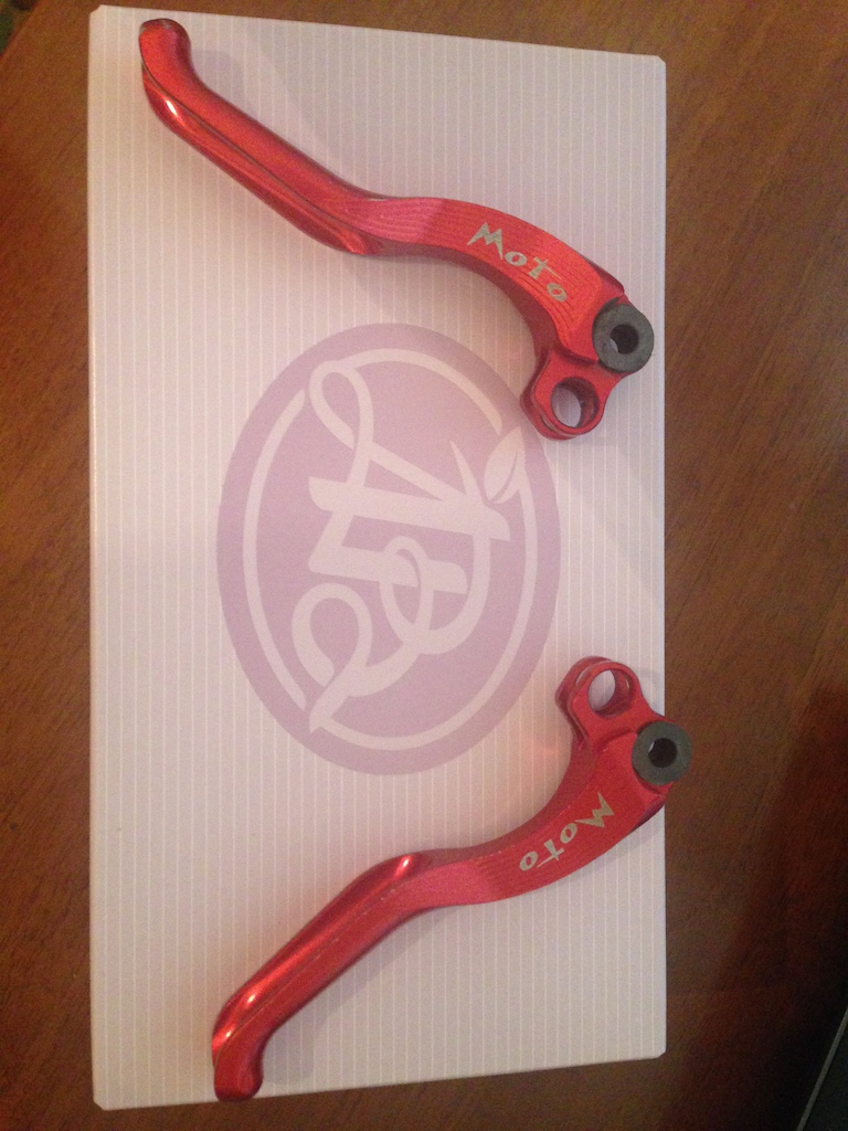

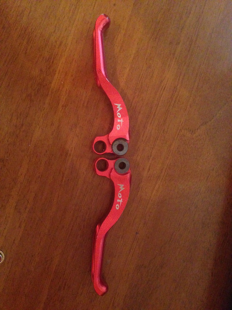

Тормоза узнаешь?)

Система просто идеальна вписалась в стилистику байка.Спасибо

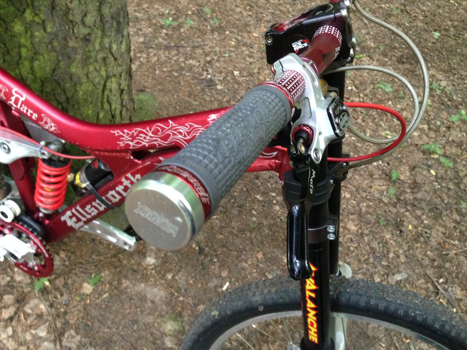

Я всем доволен.Тормоза просто выше всяких похвал.Подумываю о смене аваланча как-то он не для здесь.Красные педали надежда или типа того.И в идеале красные мишлены, но их что-то очень трудно найти.

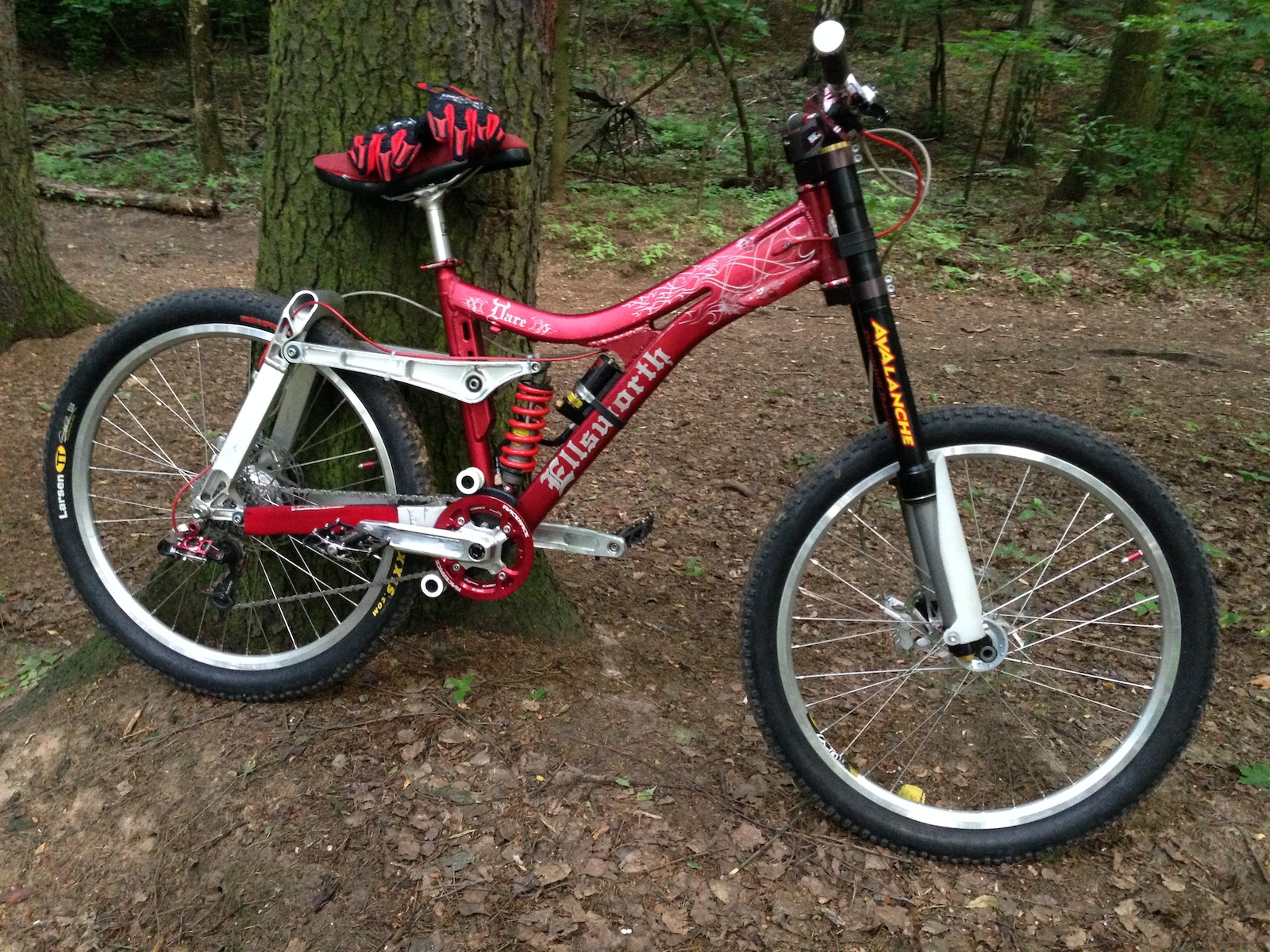

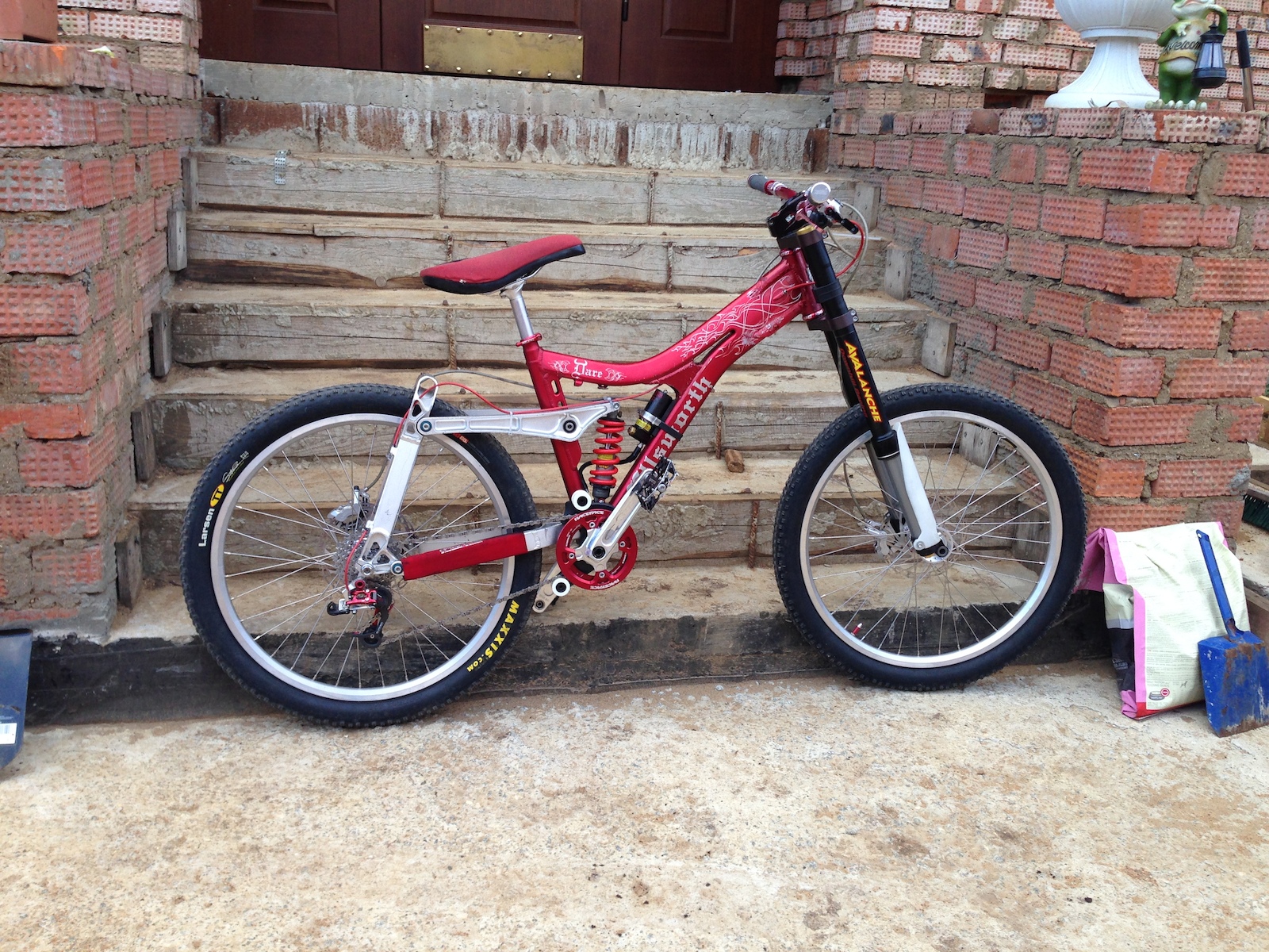

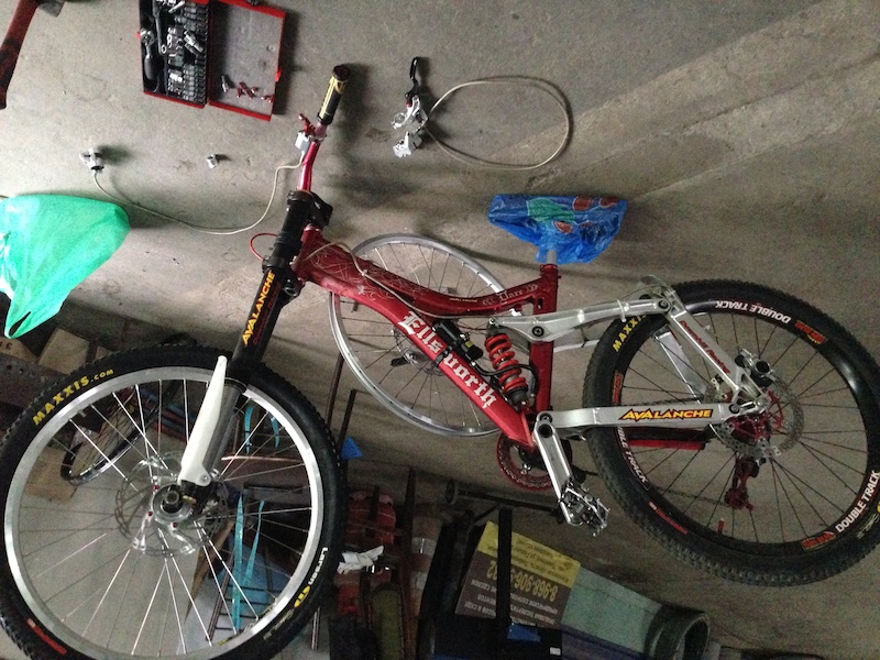

Сменил много вилок на этой раме и пришел к выводу что лучше шивера ей ничего не подходит.Спустя какое-то время был найден шивер 2002 года в идеале)Спасибо огромное Сереге Симакову
Проект фактически завершен за исключением пары деталей)
