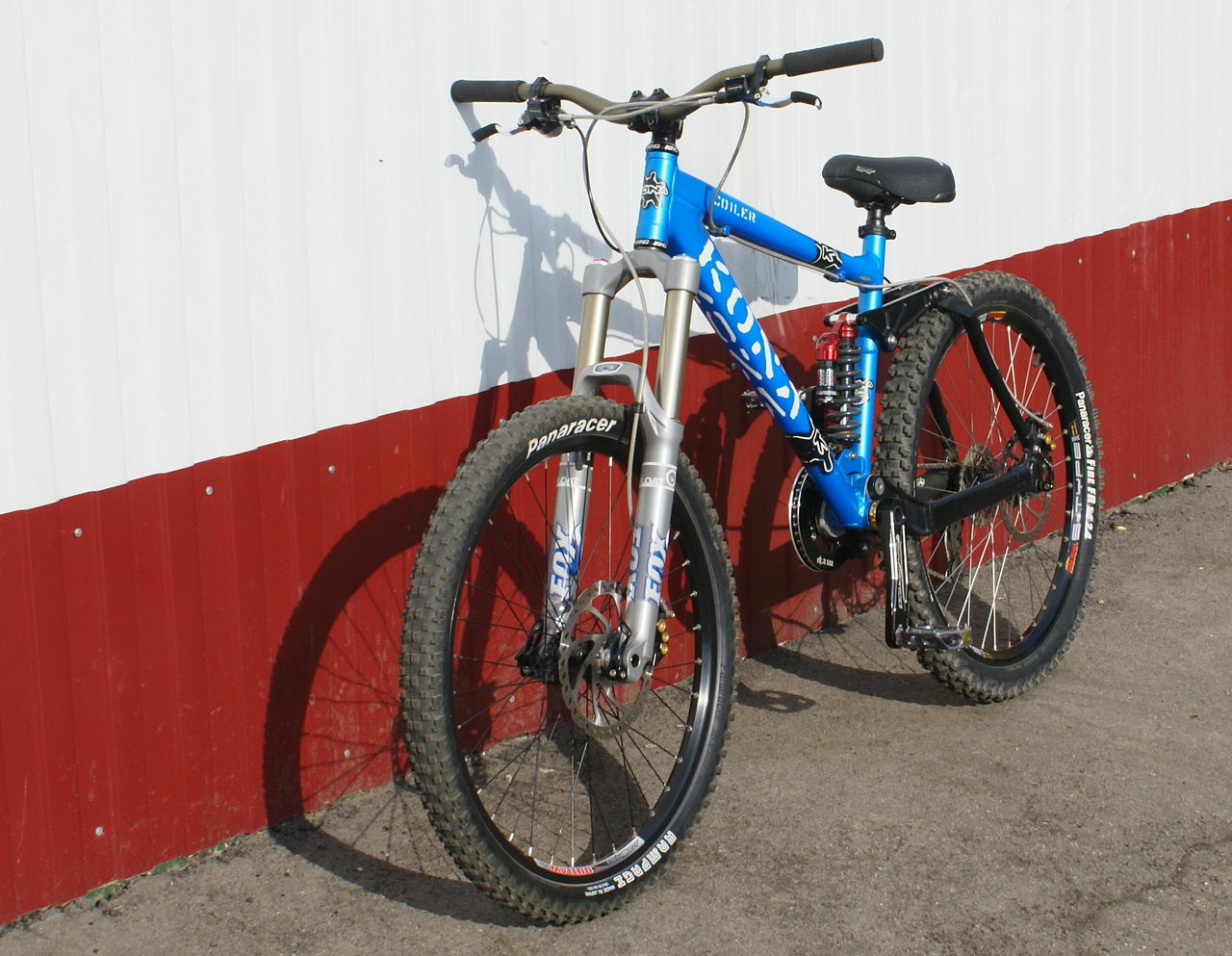

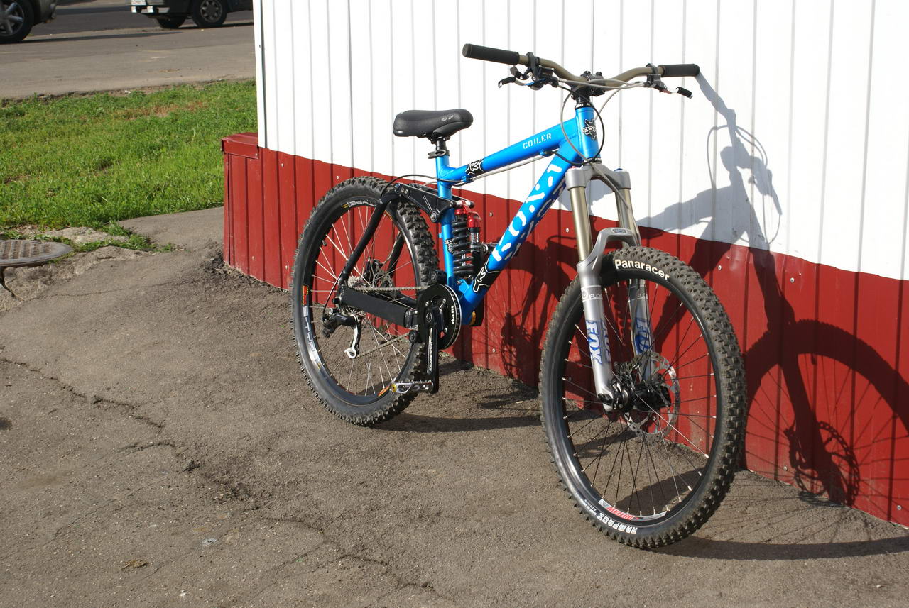

Финальная фрирайдная версия!
Из обновок: FOX 36 Float RC2 (160mm) '08, RaceFace Diabolus, MRP Slalom 1, Chris King NoTreadSet Black, DMR V12 Mag, Panaracer Fire Fr и Rampage а также переклюк Sram X.7 medium black '08. Весит обновленный байк 18кг.

Bomberfox я тебе скажу, приятного мало ехать домой со спущенным аммортом (пробитым с 2м на склон), так что воздуха здесь больше не будет. хватит!
-=matras=- просто стиль катания несколько изменился, вот и понадобился более надежный байк. о разнице в 800 грамм по сравнению с первоначальным вариантом не жалею. хопы пока радуют, хотя иногда и не хватает "стоп-кранности"
^v^iruS да цвет это что-то. фотогеничный, зараза!) по поводу веса - а ты 5м дропы пуляешь?
slamik думал о них, но марзоччи 2008 года оказались шлаком
Reik ладно-ладно, ты прав) дроппинг на холироллерах был извратом)
HOOLIGAN88 нашел только твой Amstaff, создавай тему по стинки - посмотрим
TApoK Пасиб! в жизни еще лучше! хотя в последний раз зеркалка цвет неплохо передала.
Freeman катаю фрирайд на фрирайдной раме с фрирайдными компонентами, а если чего не понятно - спрашивай!)

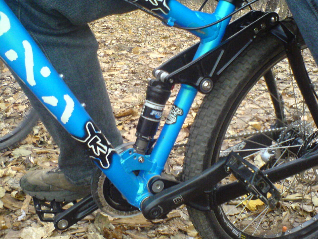

нашел фото подубитого амморта (Fox Float R '06):

Вот обновленная комплектуха (первоначальную оставлю для истории, тогда я наивно полагал, что больше ничего менять не придется ):
Рама: KONA Coiler '05 17" (7005 Aluminum, 6" travel)
Амортизатор: Marzocchi Roco R '08 (7.875" x 2.250") (200mm x 57mm) пружина 450 x 2.25"
Рулевая колонка: Chris King NoTreadSet Black '08
Вилка: FOX 36 Float RC2 (160mm) '08
Руль: Bontrager Big Earl '06
Вынос: Truvativ Holzfeller 40x0 '07
Подседельный штырь: Truvativ XR '08 (30.0mm)
Седло: DMR Dirt '07
Передний тормоз: Hope Mono 6 '06 армированная гидролиния
Ротор: 8" Hayes '06
Задний тормоз: Hope Mono M4 '06 армированная гидролиния
Ротор: 7" Hayes '08
Шатуны: RaceFace Diabolus 175mm
Педали: DMR V12 Mag silver '07
Успокоитель цепи: MRP Slalom 1 ISCG 36-40T black+переходник на ISCG e13
Звезда: FSA DH 38T
Каретка: RaceFace Diabolus X-Type one size
Цепь: SRAM PC-971 '07
Кассета: SRAM PG-980 MTB (11-34T) 9spd
Зад. переключатель: Sram X.7 medium black '08
Манетка правая: SRAM X.9 Trigger '07
Переднее колесо: Azonic Outlaw '05 36h
Передняя покрышка: Panaracer Rampage 2.35 Black '08
Заднее колесо:
Обод: SunRims S-Type 36h
Втулка: DUX 10 мм вст.ось с эксц. (15 гр. св. хода)
Спицы: DT Champion 2.0 Silver
Задняя покрышка: Panaracer Fire Fr 2.4 Black '08
Камеры: Maxxis DH (синяя полоса) '06
Флипперы: Ritchey (Snap On Rim Strip) blue
