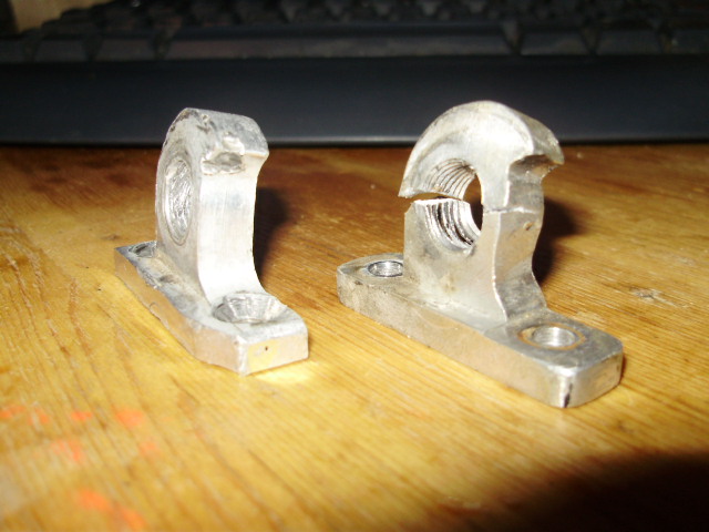

А теперь и второй петух.
Условия те-же самые.
Дропнулся со ступенек 10ти. Результат: рваный петух,погнутая рамка суппорта,небольшая восмёрка.

Azazel. чо за !! как так

Вот хз,не везёт чо-то. Два раза одна и та же фигня: дропнулся- убитый петух и гнутый суппорт(

Azazel, крайние положения переключателя настроены?

Ну,чесно говоря настройщик из меня всегда был мерзкий,поэтому суппорта у меня все передачи ровно не ловят. Но я знаю про регулировку крайних положений,на пониженной было настроенно ровно,а на 11ти зубах вообще не было возможности настроить,так как на ней цепь зажёвывает под свингарм))))) (ещё один баг моей странной Баньши)
Кстати,о птичках. Меня интересует,есть-ли под Скрим петухи,для Шедоу суппортов?

Цепь правильной длины?

ну да,9 скоростная цепь на 9 скоростной кассете)

Привет, Петросян
Проблемы как у тебя чаще всего возникают в двух случаях:
1 - не настроены крайние положения переключателя;
2 - слишком длинная цепь.
А по скоростям цепи по толщине различаются, если чо
И еще одно "если чо". Цепь надо пустить по большим звездам и добавить 2 звена. На подвесе возможно изменение чейнлайна в большую сторону в зависимости от положения подвески, что так же надо учесть.

С нижним положением ничего поделать не могу))
Либо не дропать на самой большой звезде) Либо докинуть пару звеньев короче.
Ну ты даешь х)))
Второй петух где взял, вытачивал?

не,это спасибо DATIKO,выручил)))

хватит рвать петухи;) быстро учиться настраивать переклюки!!
2.5 года на раме стоит родной петух и хоть бы хны, учитываю что два раза в Крыму был и лапка переклюка длинная
