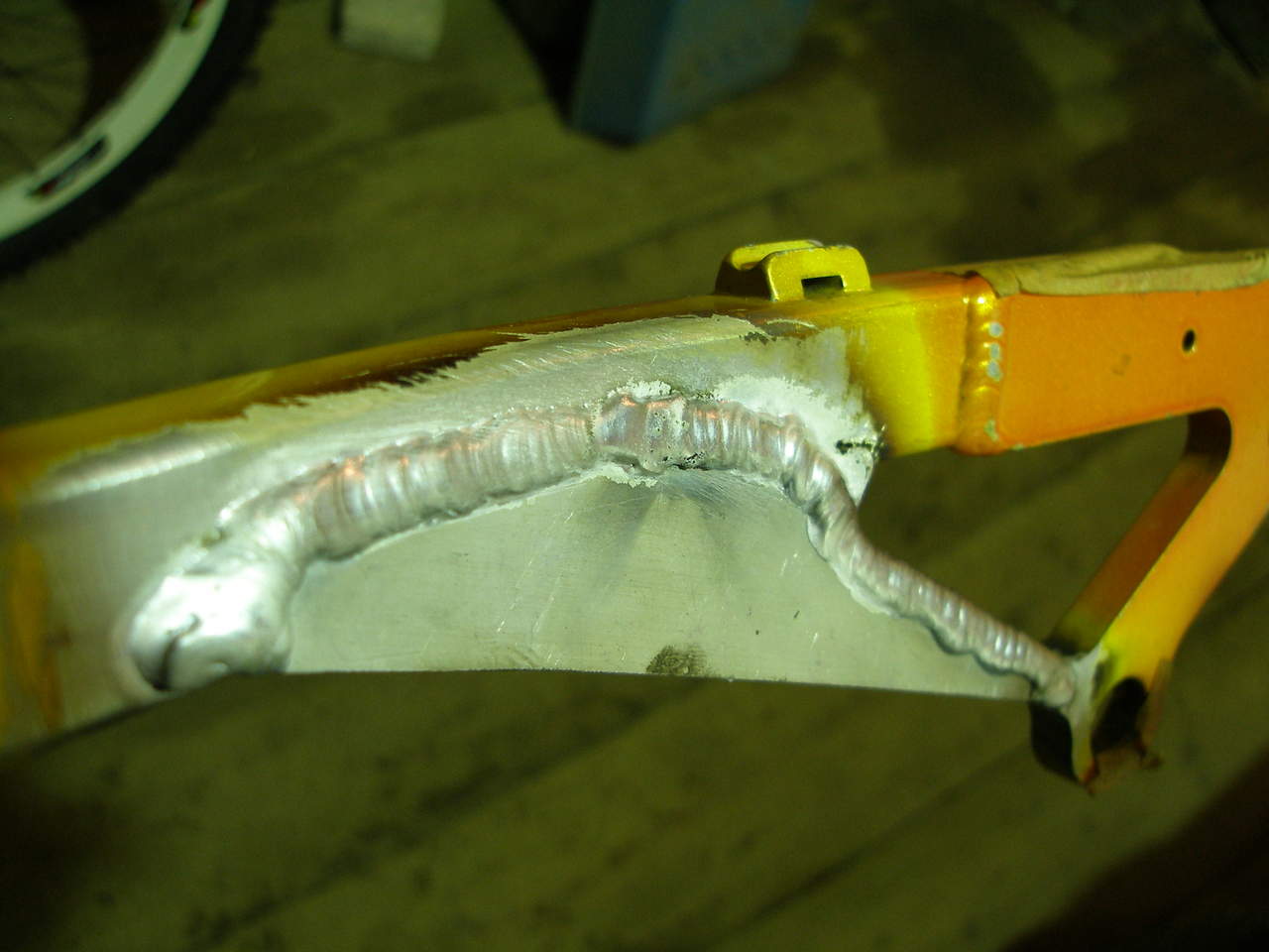

как рама сломается так и поменяю p.s. раму уже варил , была трещина в раёне крепления линков.

И во сколько такая сварка обошлась?
70 руб см у меня вышло 22 см

Сообщение от 111grisha111 Посмотреть сообщение
22 см
это ты всё вокург крепления верхних линков заваривал?

Сообщение от кателок Посмотреть сообщение
22 см
варил по кругу на фото показано

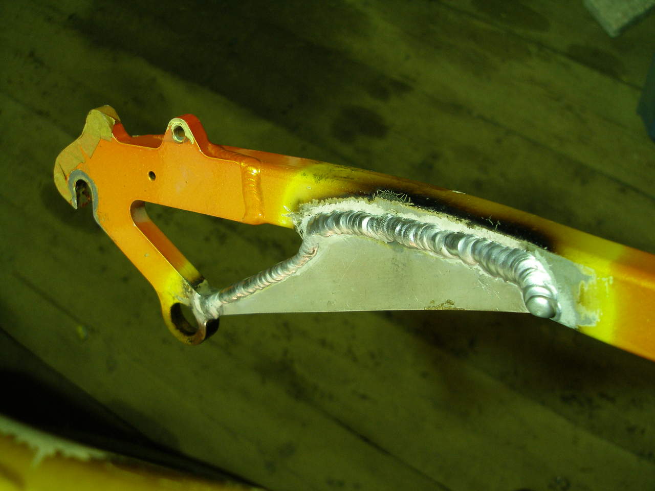

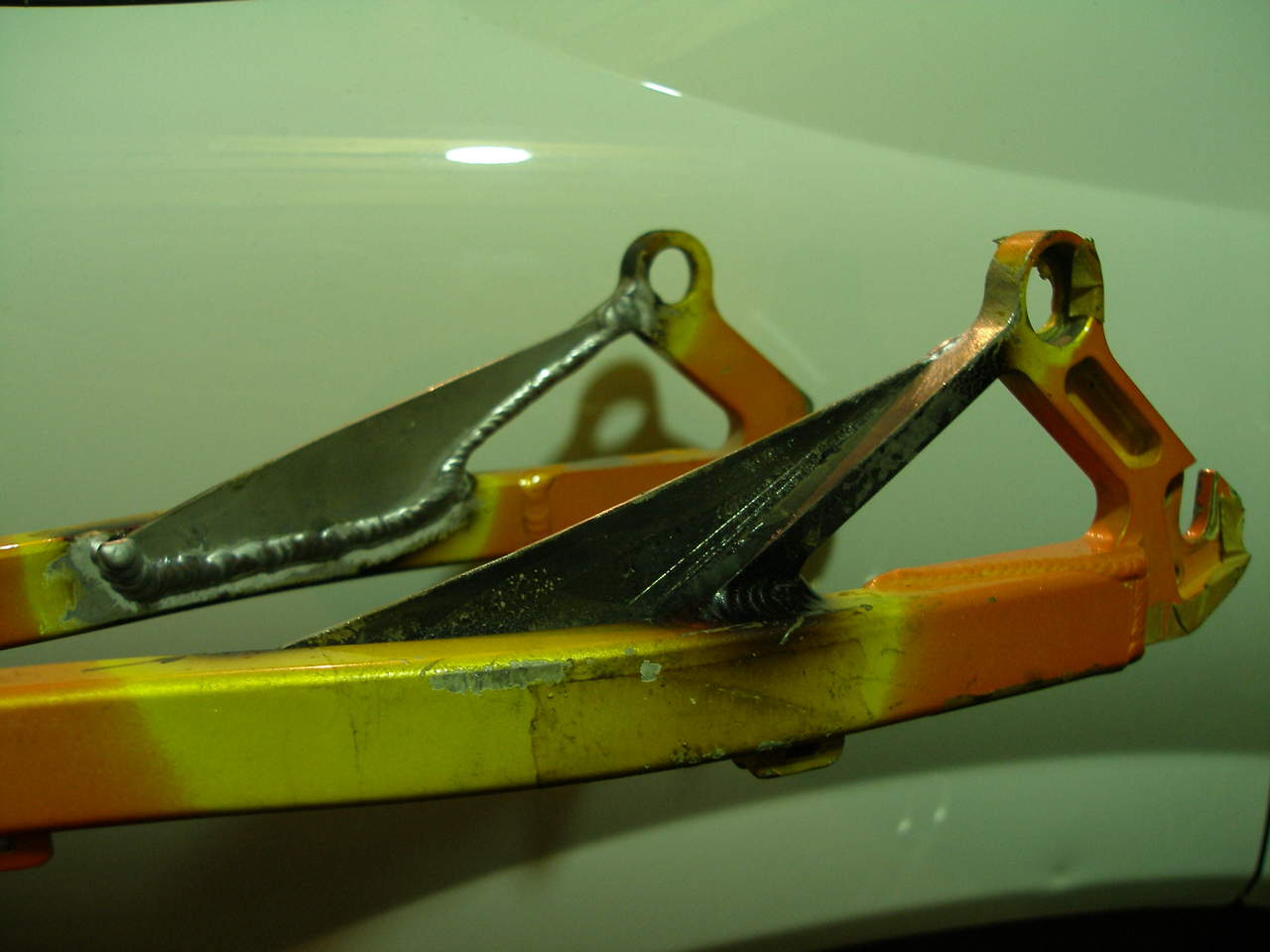

вот такие усиленные перья
проварил сразу как купил, не дожидаясь трещин

Сообщение от Andre_52rus Посмотреть сообщение
Ну както совсем не аккуратно )

Сообщение от lifegiver Посмотреть сообщение
я кроил оптимально, с учетом нагрузок на перья, продумывал как пойдет шов (максимально дальше от поверхности которая трещит), если поставить простенький треугольничек будет слабовато,
и ещё фактор "косынка" у меня из тонкого алюминия, вырезал из рамы СТЕЛС

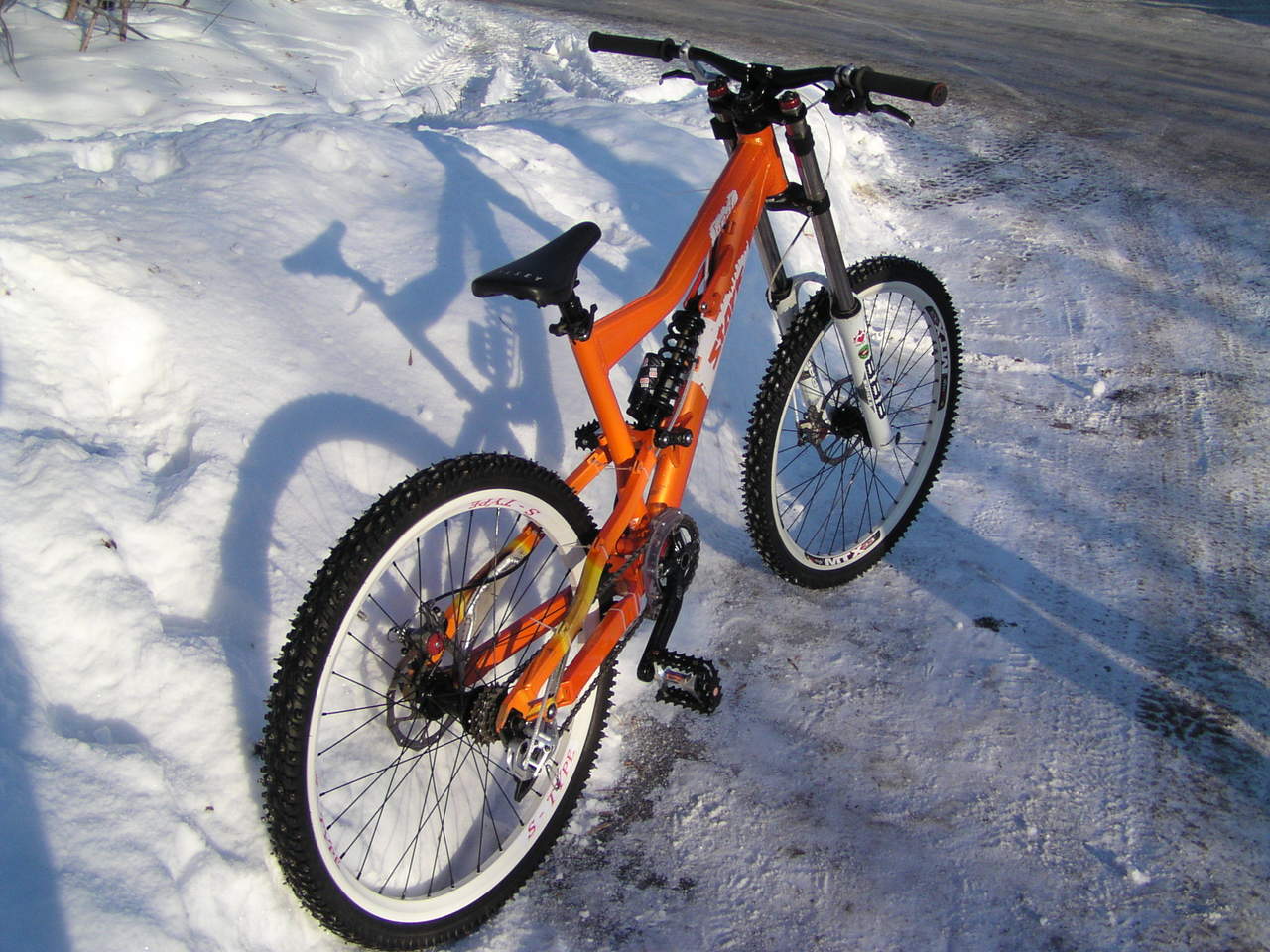

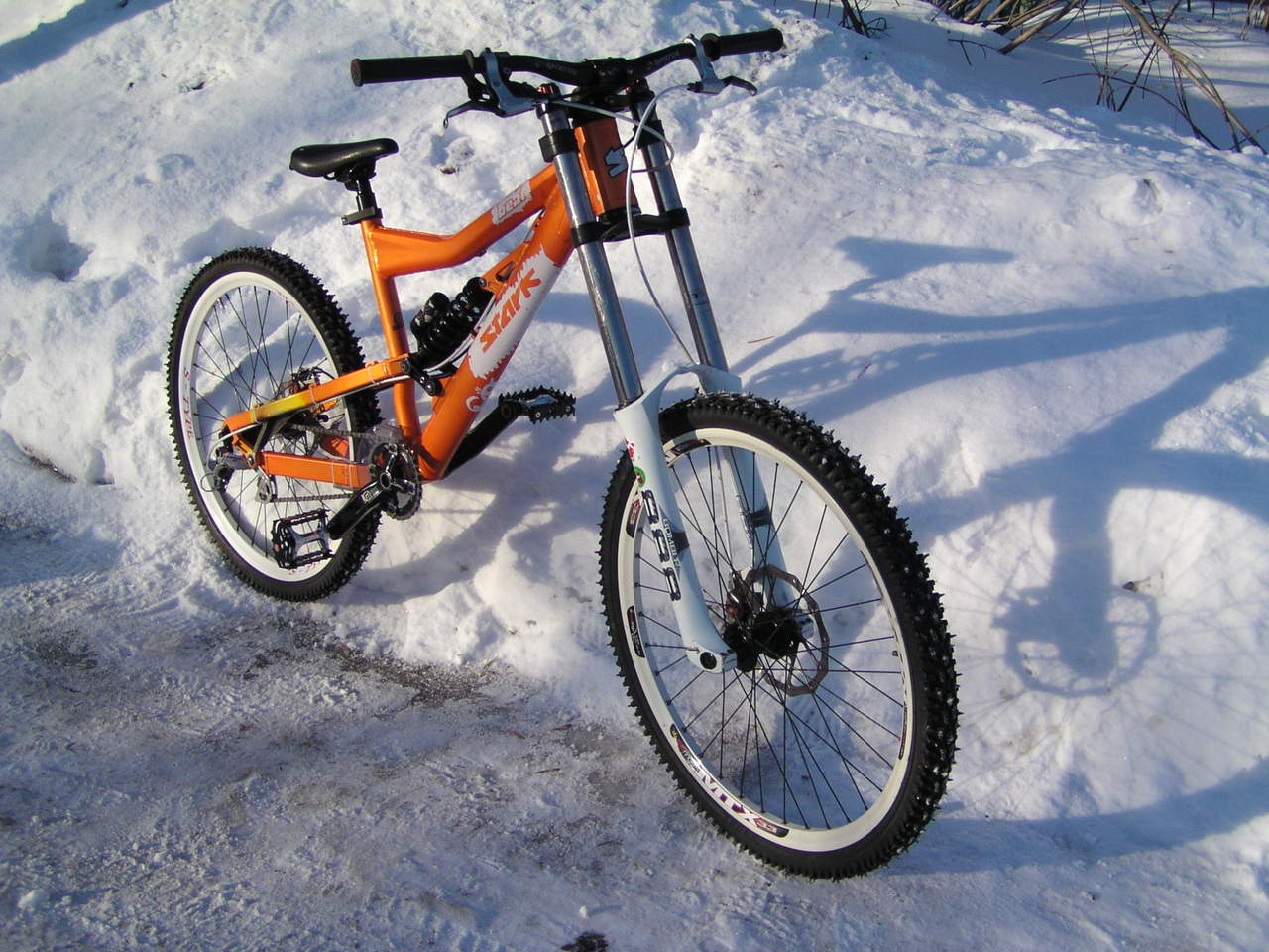

вот наконец то собрал
тормоза наверностоит заменить. а в целом красив

Сообщение от Maxim Komar Посмотреть сообщение
спс долго собирал, но тормоза Авид механика меня устраивают
