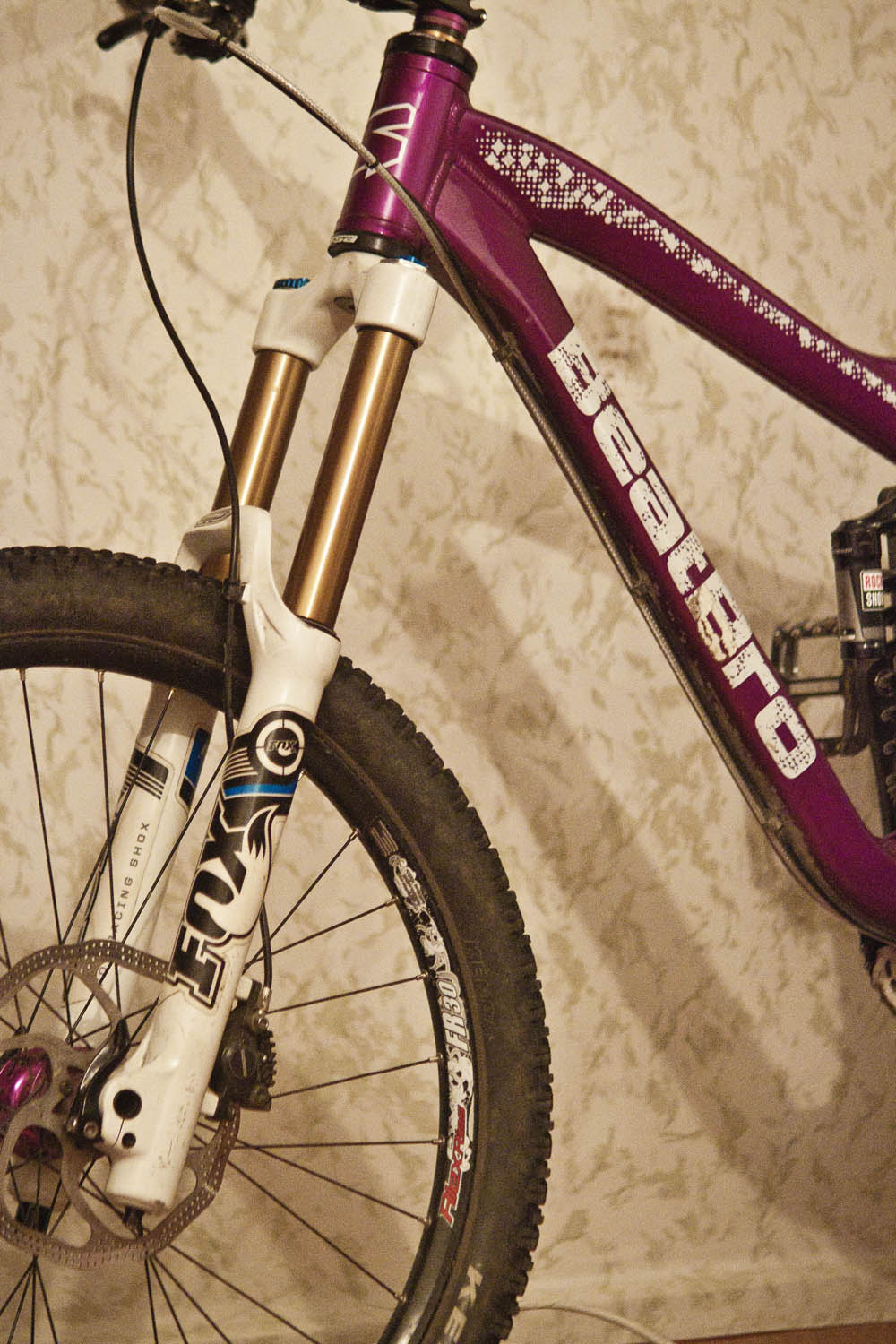

Сообщений: 77
Ну вот как-то так=) Пока пол байка - унылый сток, но потихоньку меняю умершее железо...

Ну мне он достался не за 75, а подешевле=) На 75к навеска действительно не особо тянет, с ходу поменял переклюк, кассету, цепь. Чуток позже тормоза, первые элики вообще не зачет=/ за неделю пользования два раза их прокачивал, плюс у них есть талант проваливаться до грипсы в самый нужный момент, заменил на SLX - доволен полностью, в Банчик/Крым выехать не удалось, но на Белой, Ежовой и наших местных недодаунхилах показывают себя на отлично. Из рулевого и кареточного стаканов выгреб целую кучу стружки, видать бонус от старков О_о По раме все окнорм, баник дергается, в меру качается, нормально педалится, на сколько может педалиться 180мм хода=) все что нужно жрать-жрет. Мои, периодические, недолеты и корявые приземления терпит=) На мой взгляд рама отлично подходит для фанового катания, прощает разного рода косяки и позволяет докрутить до спота своим ходом, не закидывая язык за плечо. Единственное чего хочется, дак это чтоб она была чуток побольше, во мне примерно 182см роста.
