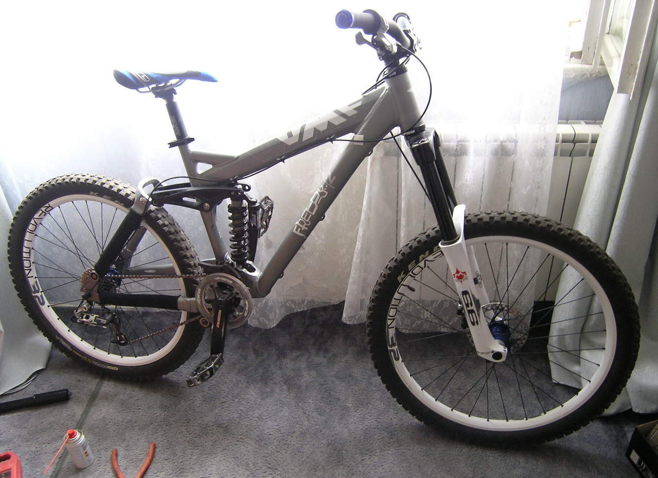

Сегодня собрал:
Рама: UMF Freddy 2 (Fox VAN R)
Вилка: RS Pike 426
Рулевая: FSA orbit
Пер. Колесо S-type/novatec 20 mm/dt Champion/ Maxxis lopes
Зад. колесо S-type/novatec /dt Champion/sram 970/ Maxxis lopes
Переклюк: sram x7
Система:Truvativ Stylo 1.1
Сидуха:syncros race
Подсидел: da bomb
Вынос:Хenium dh
Руль:Хenium dh
Тормоз Пер:Hayes 9 203
Тормоз Зад:Hayes MAG 180
Педали: Shimano DX
Фото:
К осени сменю вилку на RS Lyric

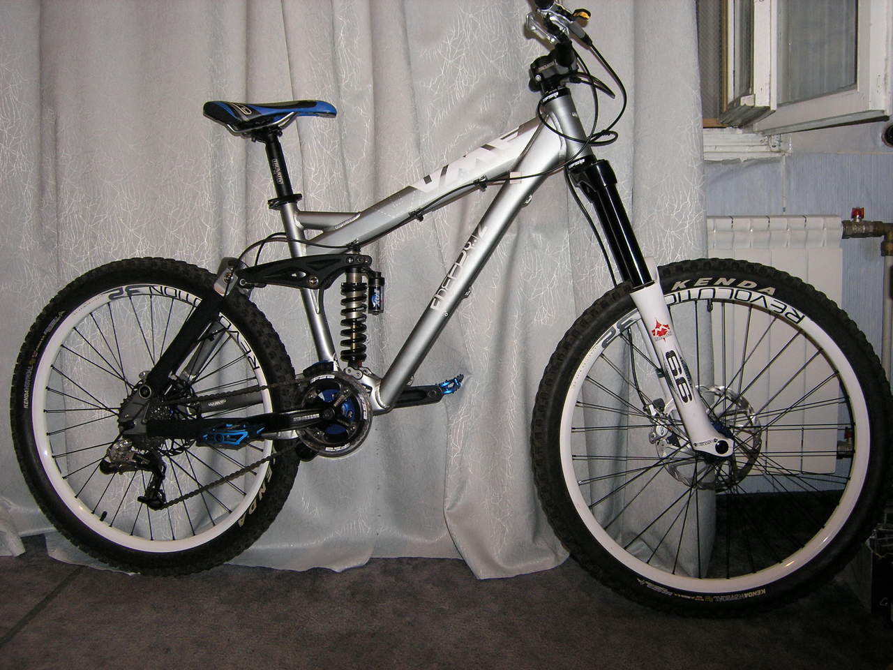

Дособирал свой Фреди:
Вилка:МУрзы 66RV
Вынос/руль:Hussfelt DH-rise bar/Hussfelt, заглушки Trasition Bikes
Колёса: Transition WheelSets Revolution 32
Тормоза:Джуси 5 203/185
СИстема: Hussfelt+howitzer team+звезда Truvativ на 36
Успок: Transition+рок FSA
Педали: Transition Bikes
Манетка/перекл:X7/X9(middle)
Подсидел/Сидушка: Truvativ XR/THE Connex
Цепь/кассета: Sram PG951/950
Покрышки/Камеры: Kenda Nevegal Stick-E 26*2.5/Specialized 2.4-3.0
Фотки:
http://forum.dirt.ru/attachment.php?...d=12189151 51
V_ad вне форума   Ответить с цитированием

Ощущение, что у тебя каретка ну очень высоко!
Кстати, как же я радуюсь высокой каретке. В большинстве мест, где другие слезают с байков чтобы перетащть его, я спокойно переезжаю.
Для интересующихся размером покрышек. На стоковом ободе Alexrims BH покрышка Kenda Nevegal 2.7 (67мм шириной) влезает в раму!!! И остается еще вполне нормальный грязевой зазор.
