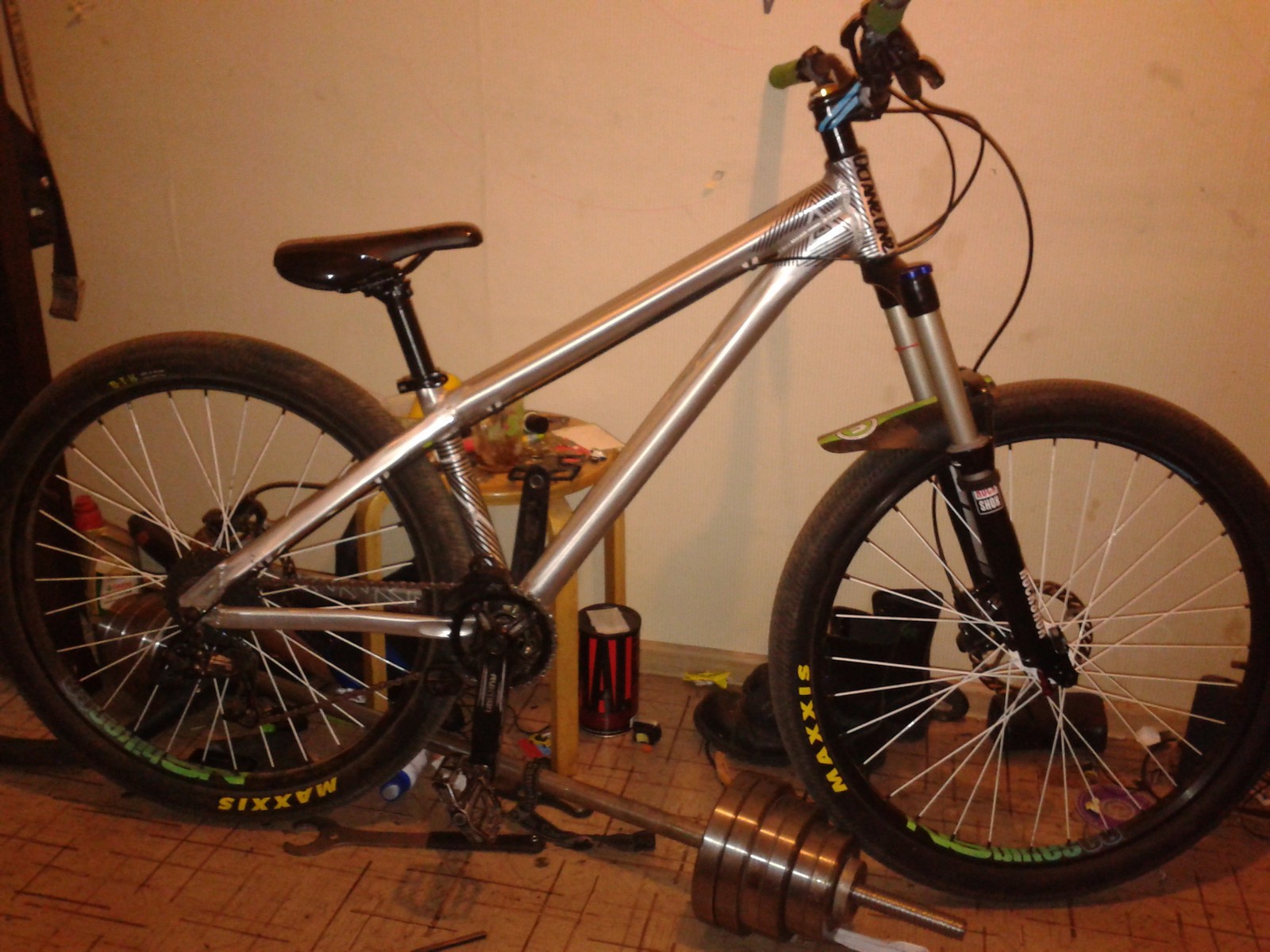

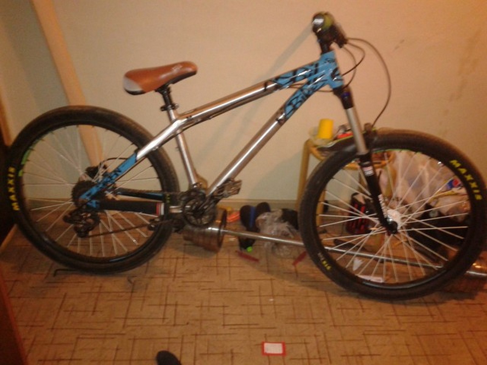

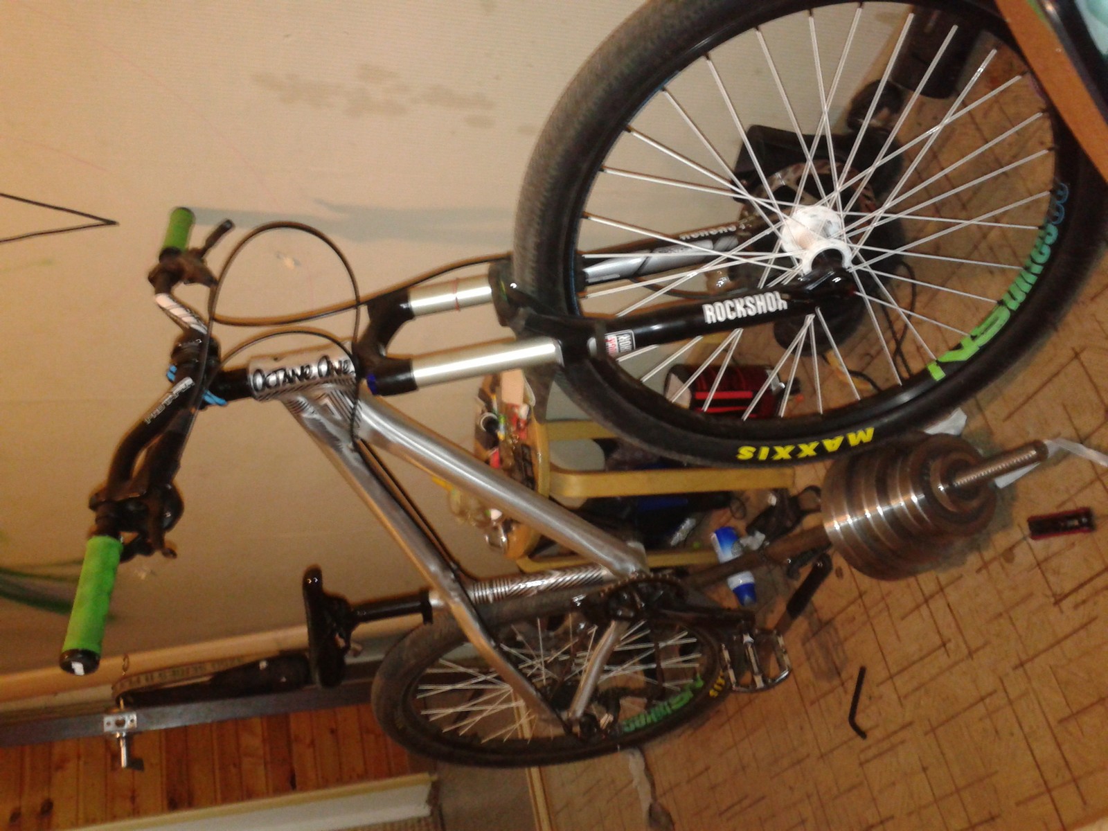

скажем так, сравнивать мне особо не с чем. Мне показалось что он мне длинноват. Рост 170 с чем то. Очень длинные перья, дрючил на нём баник и сёрф, давалось трудновато. Так как подсказать некому было, я напихал колец под вынос и взял руль с подъёмом побольше, это помогло но немного. Потом я купил сектор на 150 и напихал ещё больше колец под вынос. в итоге дёргаться стало чуть лучше но управляемость стала какая то топорная, даже подзабил на катание. Вернул руль пошире и пониже (ns terra) стало интереснее, потом ещё убрал половину колец, стало ещё лучше. В общем интереснее всего было когда вилка была 120 и широкий руль с небольшим подъёмом, одно мини кольцо под выносом. Летом периодически наматывал на нём 60-80 км в основном по лесу и 30% асфальт и было очень комфортно, домой шел только по тому что уже на работу надо было) Ещё мне показалось что сектор пружинный на 150 на нём как то тормознуто работал. Был в Чулково, по сравнению с кантрийником друга клэш был просто божественен Не знаю как бы повернулась ситуация если бы у него был размер С, может и не продал бы, в целом рама понравилась, просто я не шарю пока что и не особо понимаю что именно мне надо. Сейчас перекинул навеску на октанван циркус и понял что зря пытался взять раму "для всего". Перья намного короче, аж стрёмно выдёргивать было первые минут 20, ибо была привычка к длинному клэшу. Сразу и баник стал легко даваться и сёрф начал получаться по чуть чуть. В конце месяца куплю таки защиту всю и протестирую в Чулково или ещё где. Описал как смог, возможно опытному человеку будет над чем поугарать) Рама оставила положительное впечатление, но видимо тому кто её у меня купил она не понравилась. Удачи в сборке, буду ждать тему!
Вот фото, какой был клэш, и какой циркус получился.

Спасибо, бро, за отзыв. Буду собирать, но не совсем в твоей концепции. По новому твоему велу. Не кажется, что многовато ходу у вилки?
Старый 22.10.2015, 00:10   #108
madhamster
Регистрация: 12.02.2012
Сообщений: 38
Вилку скорее всего сгоню до 130, когда буду перебирать, или взять картридж дуал позишн, вроде велопробег их раньше продавал.
