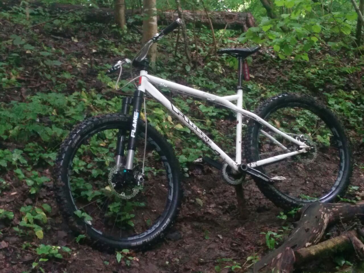

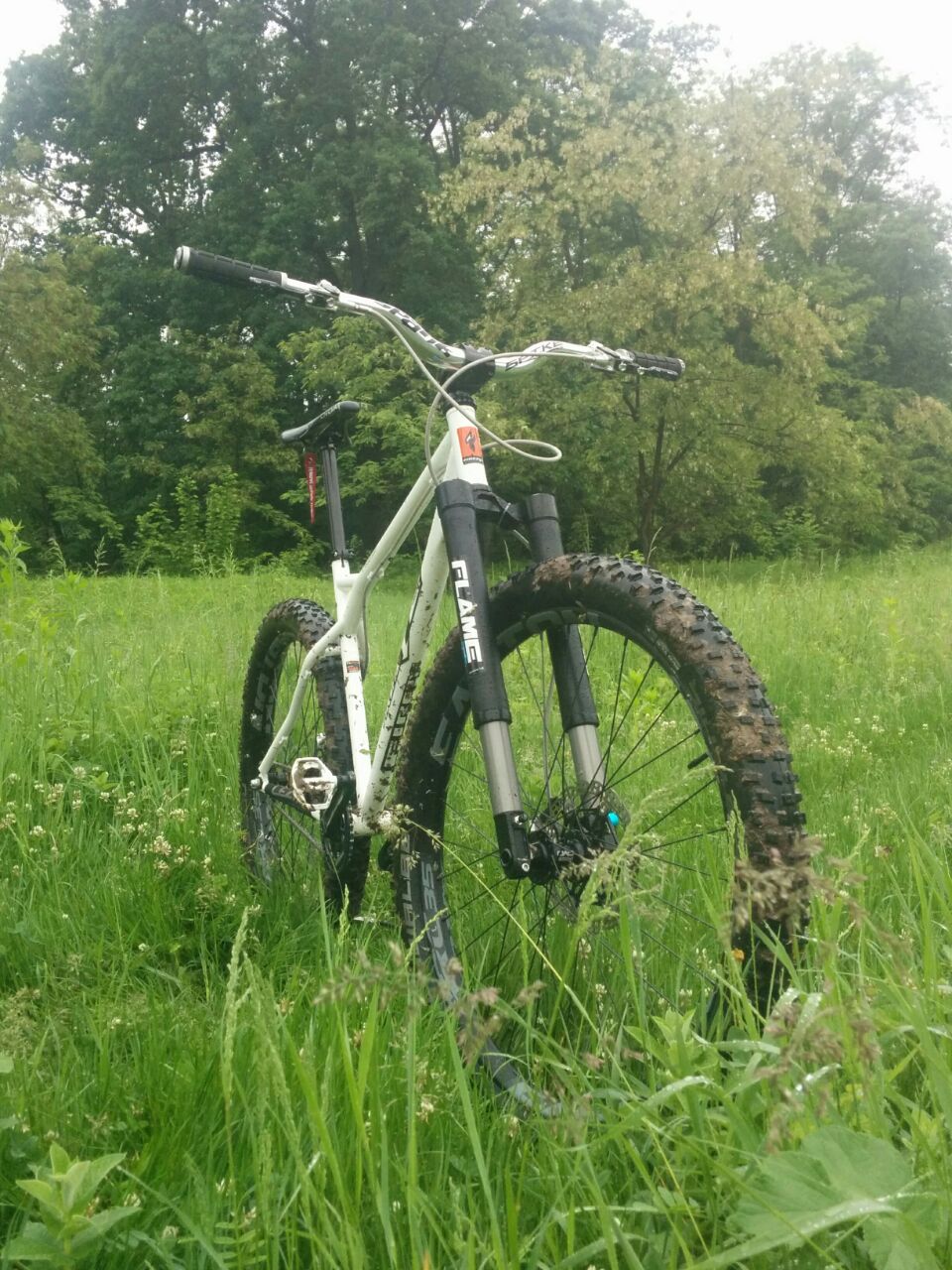

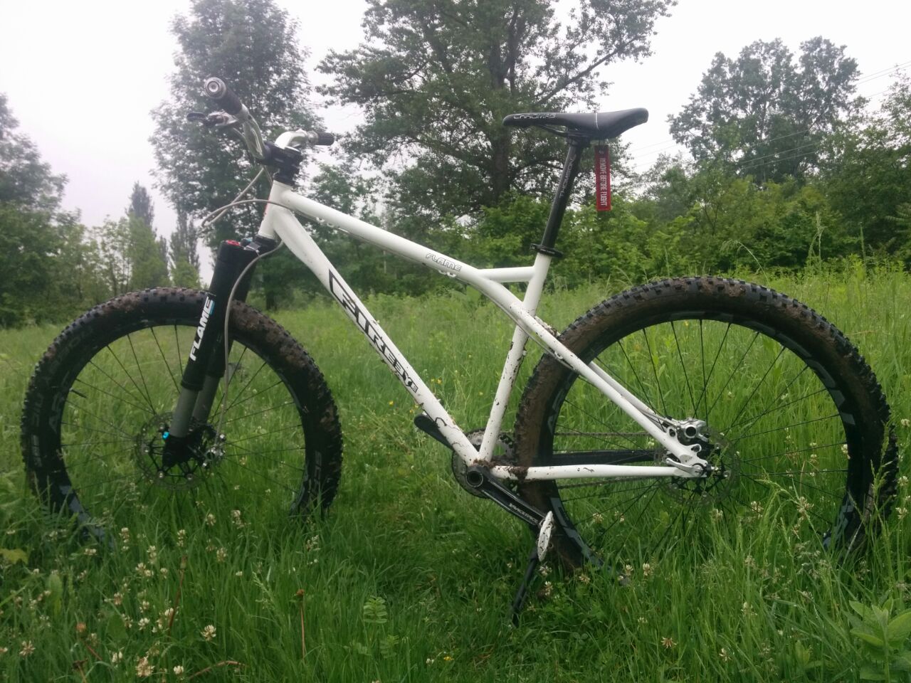

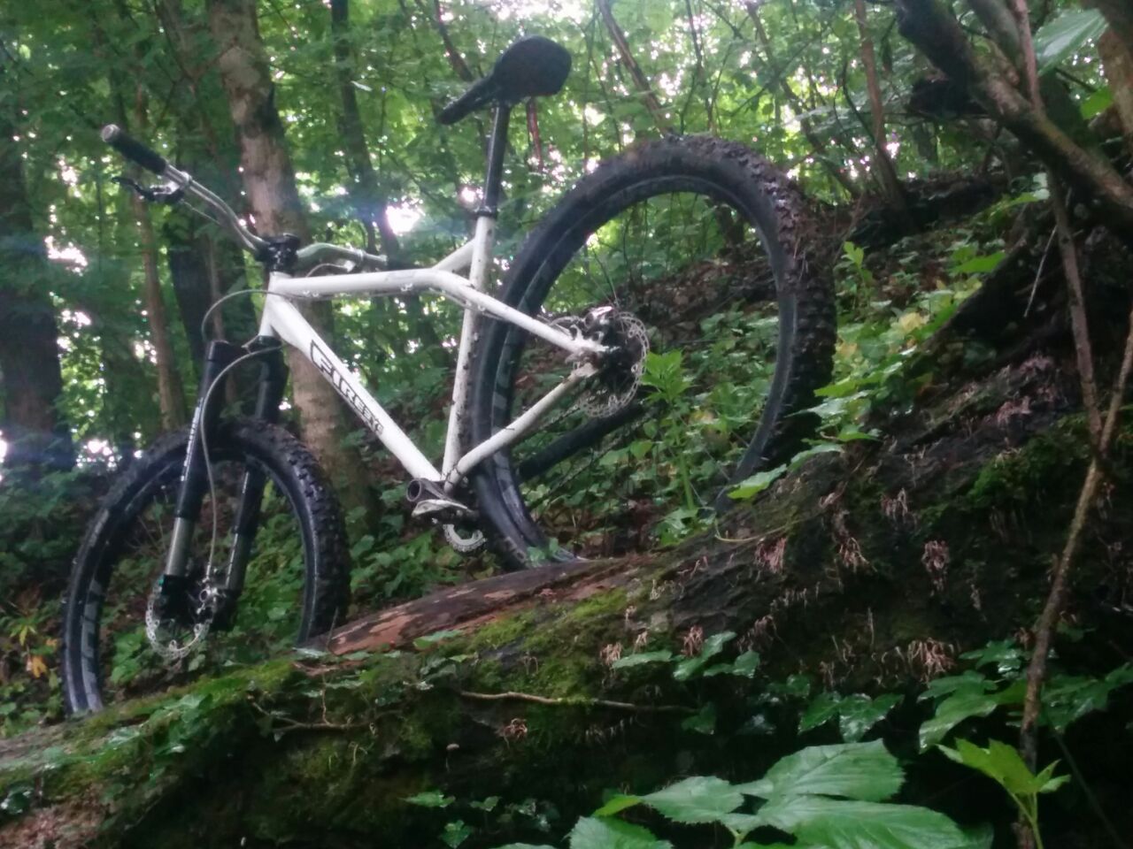

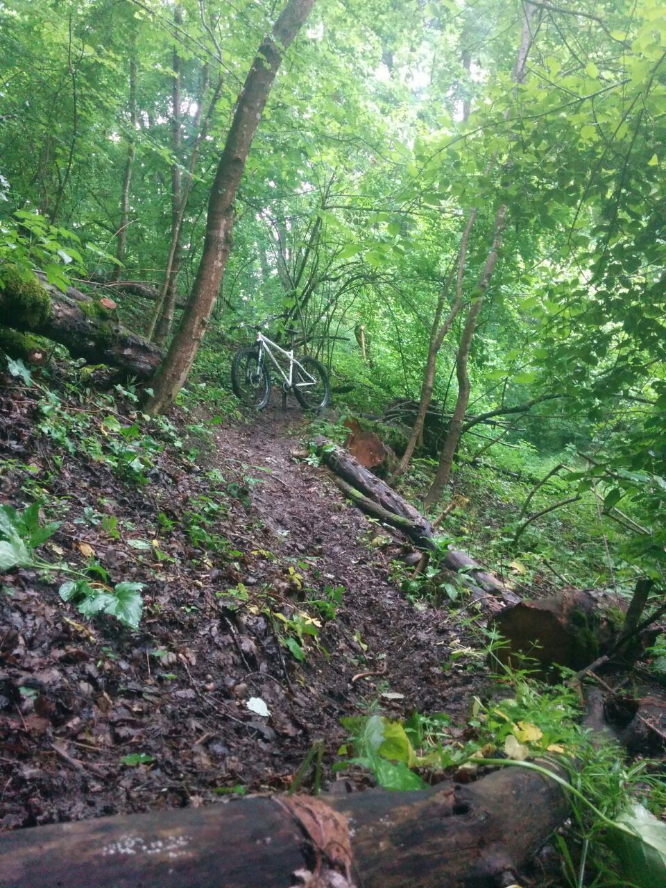

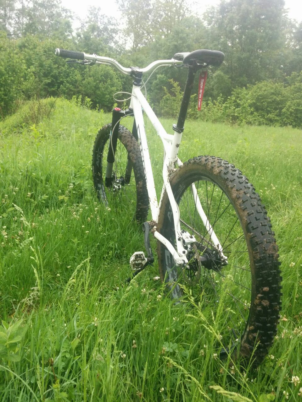

Новое это хорошо забытое старое ©
Собран из говна и палок© с добавлением маркетологического опиума
Нравица!

В такие условия что-нибудь позубастее бы 8) Но шорти только 2,5 максимум 8)

Да зачем жеж?
Для фанового катания хватает всего-и держака и передачи.
Там где раскисла планета,там и шорти не поедет

ну и как оно аще, хт с плюсовыми катОчками?
Прикольно. Ощущение короткоходного подвеса присутствует.
Байк понравился, оставляю раму/вилку. Для полноты ощущений хотелось бы на жести попробовать...

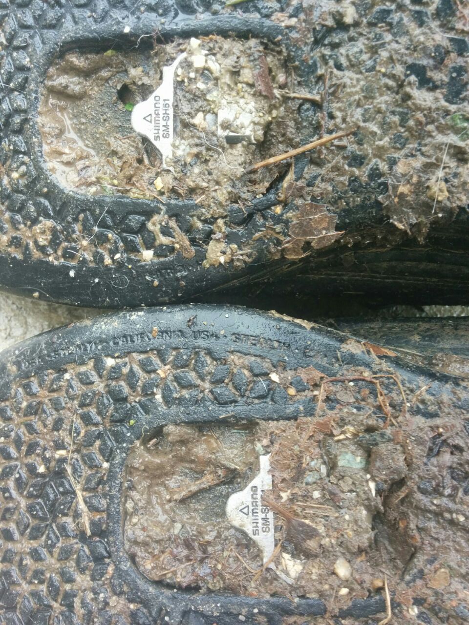

Ставь крылышко. Полные щщи лечебной грязи поди?

Как вилочка в работе?
Вилка отлично работающая,но достаточно специфична в сравнении с обычными,к каким мы привыкли. Диапазон отскока у нее от очень быстрого до умеренно медленного. Нет вот этого выползания на самом медленном, в час по чайной ложке,как у рокшоксов,фоксей и иже с ними. В принципе немцы изначально ее позиционировали как вилку для трейла/ам и судя по всему они сознательно сместили диапазон в сторону быстрого отскока.
Воздушная пружина разнесена по обеим ногам- негативка стоит в ноге с картриджем(левой), позитивка соответственно в правой,отвечающей за изменение хода вилки. Качаются камеры по мануалу достаточно жёстко. Накачав, был удивлен дубовостью вилки(жамкая на месте),но в движении все стало на свои места- вилка не плюшева,как и должна быть, отрабатывает все,абсолютно,высока в сэге,поддержка в середине хода отличная.Не клюёт на торможениях,не проседает на съезжалках.
При сгоне хода,сэг остаётся постоянным,не увеличивается как,например на вотане,что есть тоже приятность

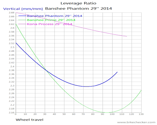

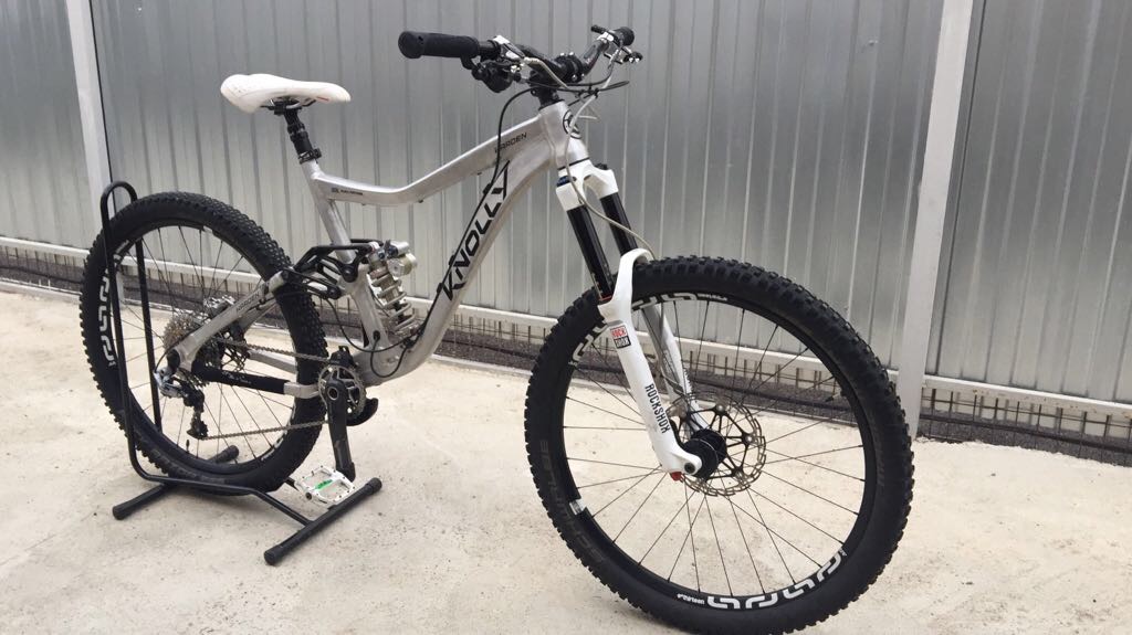

Алоэ, Крейг ответил про вуди/чуби:
The leverage is designed for the progression of an air shock. See the curve below, a very regressive ending stroke. Coil shocks will not work well at all.
We also do not have many options for springs that short in stroke, most likely the longer ones do not even fit on the overall length of the shock.
так что видимо оставайся на монархе)
еще вариант послать ему самый простой RP23, он из них конфетки делает и работают они вечно.

Ох,ты ж, как оперативно!
Спасибо!
Ты прям мысли считал
С монархом/рп23 был мой план Б.
+SSD картридж в пайк для нолли
