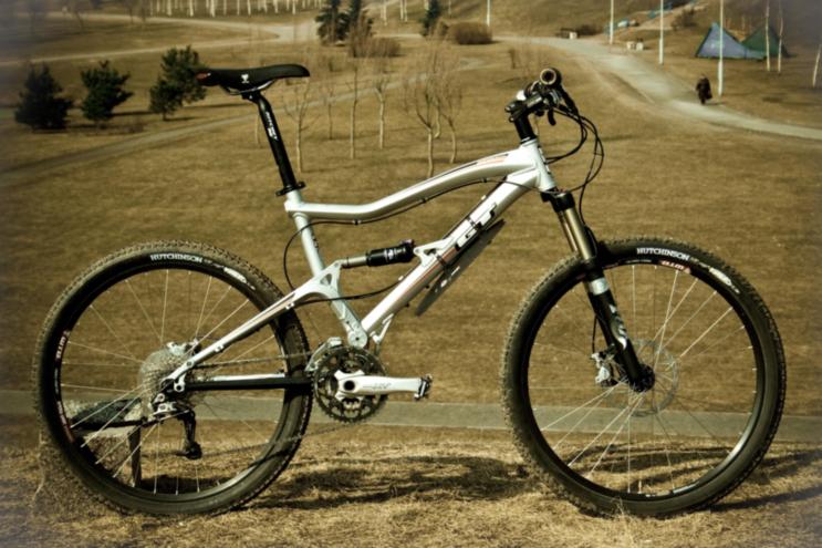

хы-хы, слишком много попсовых ХТЯ, джуси карбон (кста не тормозят по сравнению с 5 и 7))) Куроссмакс SLR nj; ИМХО не шен-ФУЙно для АМ.
Вот настоящий рабочий агрегат:
Рама: 2010 GT Sensor 3.0 размер М (такая же как и 1.0 тока цвет селебристый)
Амо: Fox RP2 (заводского пропедала достаточно вполне)
Вилка: Fox Float 32 R 120мм (без дурацкого презерватива ФИТ - можно катать до минус 20-и, локаут на алко-икс-кантри подвесе не нужон! Лишний шток отпилится в свое время) С 15-м осем.
Руль: стоковый Ritchey 680/25/31.8мм (может на пластвмасску поменяется со временем)
Вынос: GT AT 80 мм (надо поставить труватив XR 70мм 5 градусов)
Грипсы Amoeba GR 140 (такие же как и на фрирайдном байке, чтоб везде одинаковые были.)
Подседельный штырь: Ritchey Comp Post 31.6/367mm
Седло: WTB Rocket V Race
Педали: Shimano PD-M520 (думается попробовать крэнки или Syncros AM)
Шифтеры: Sram X7
Пер. переключатель: Shimano SLX
Зад. переключатель: Sram X9 (планируется заменить на такой же с короткой лапой ибо дабл к этому располагает)
Тормоза: Avid Juicy 5 (Custom Tuned) 140/185
Кассета: Shimano XT CS-M770 11-28T
Шатуны: Shimano XT FC-M770 175мм
Звезды: Shimano Deore 26/38T (стальные для износостойкости и бревно камнеустойчивости)
Рокринг: Пока нету - разрабатываю конструкцию
Успокоитель: Находится на стадии доводки и тестирования
Колеса: WTB speed disc XC/ переднее колесо - сток, задне:е Дубовый Novatec (планируется замена нв WTB Super Duty 135x12), DT champion + латунные ниппели.
Покрышки: Hutchinson Piranha MRC 2.0 (Maxxis Ignitor maxxpro 2,35 когда нужно много сцепления)
На фото версия 1.0 еще без дабла с ротором 160 мм сзади,
Спасибо мне любимомоу, мне, и еще раз мне за помощь в сборке байка и модификации компонентов

Хороший вел.
Но. Рамы Sensor 2,3 отличаются от 1 материалом. Sensor 1 легче ;]

Sensor 3.0:
6061 aluminum frame is lightweight and strong. All-new pivot system provides dependable performance in any condition
Sensor 1.0:
Triple-butted, hydroformed and shot-peened tubing for the ultimate in light weight, strength and durability.
Обе сделаны из одного люминя 6061 с одинаковым батингом. геометрией и прочее)) кстати, в начале года взвешивали у нас рамы... они один в один как братья-близнецы))
http://www.gtbicycles.com/ind/bikes/...nce/sensor-1-0
http://www.gtbicycles.com/ind/bikes/...nce/sensor-3-0
Открою секрет, 2 года работал над продвижением ГТ в Одной маленькой но гордой усатой стране ;)
Но сути это не меняет, ЛЮБОЙ SENSOR - БАЙК ОТЛИШНЫЙ.
И еще, это нифига не Оллмаунтин байк, что-то промеж эндуро и кросс-кантри, конечно можно и АМ на ем катать, тока трясет сильновато. 120 хода для АМ 100500 мало, 140- уже норм.

На сайте GT указанно в спецификации к сенсору 1 что рама из сплава EV6. Сенсор 2,3 из 6061 сплава. Кому верить ?
по моему это очевидно: http://www.splav.kharkov.com/en/e_ma...hp?name_id=701
Ну дальше сам все найдешь?

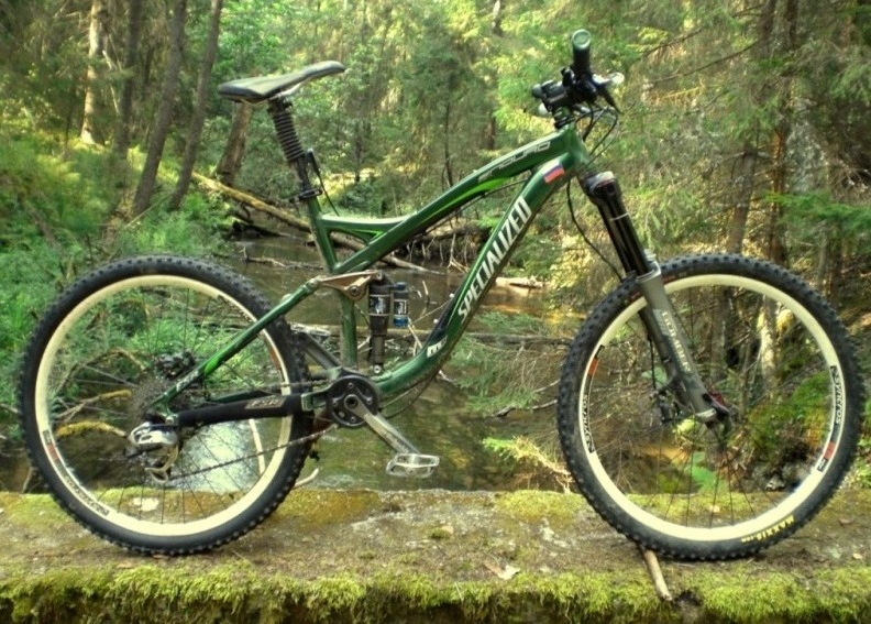

Разбавлю вашу интеллигентную перепалку свежей фоткой EndurЫ в местах обитания.

Антон, я не вижу велосипед. Все очень зеленое!

не, я хотяб обода с покрышками вижу... надо зеленые!

бомберфокс,супер байк жги
