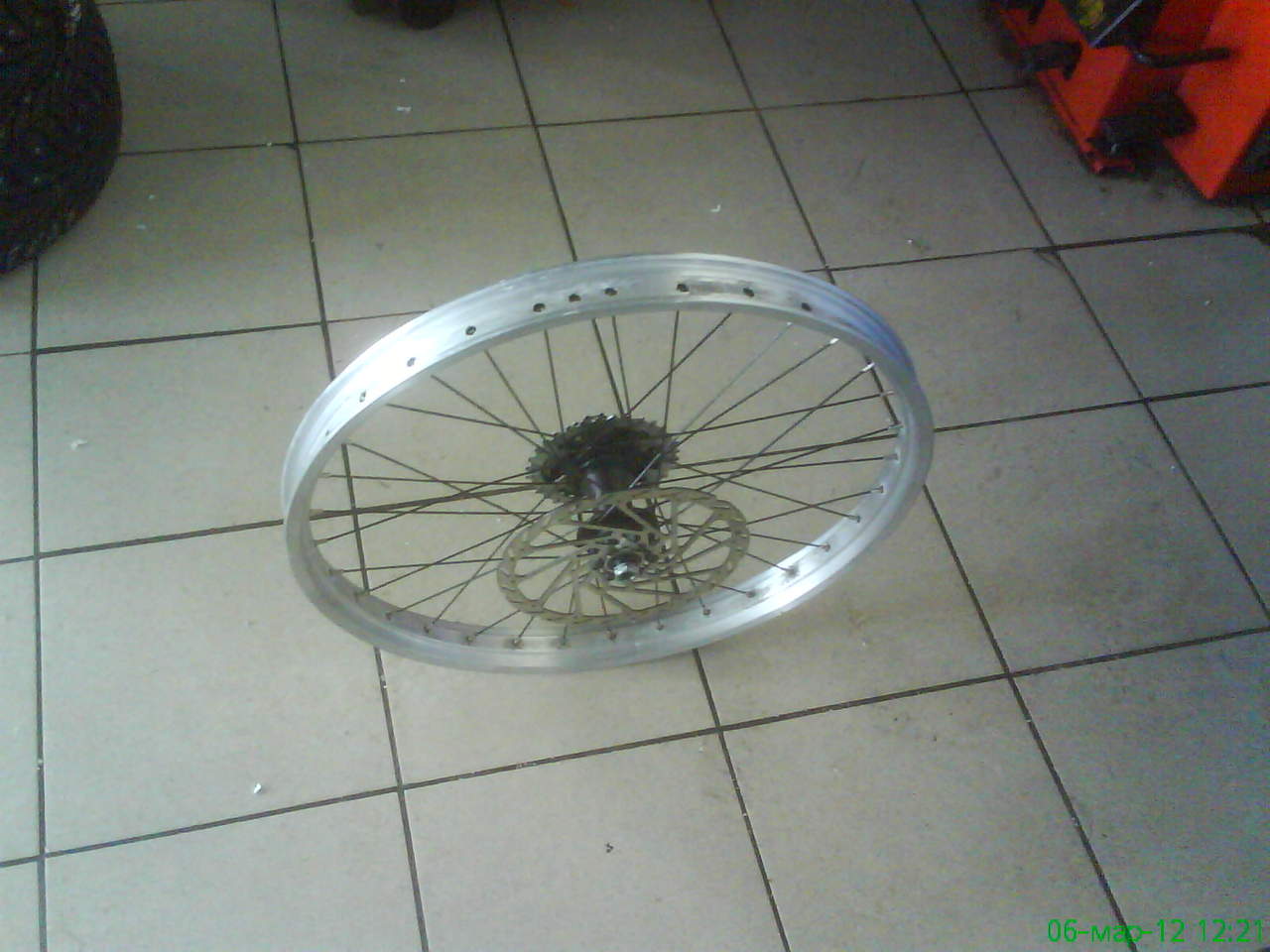

Мое первое в жизни собранное колесо.По трехам соскучилсяРешил на работе заняться.За 6 часов управился.Разобрал переднее 24,взял с него спицы,обод.Разобрал заднее на 26,взял с него втуль.Вайд белый почистил, и пульнул в черный мат.Первый блин не комом,а яйцом в 2ммЖаль не до фот процесса было.

Ифорд, молоток ваще) Я вот тоже как-то с яйцом мучился, до сих пор полностью не пойму, как его поправить, это ж надо по всей окружности с одной стороны подтянуть, с другой ослабить или как?)
Выправить яйцо не сложнее чем восьмерку.
Значит вершину яйца натягиваешь.
а бока отпускаешь.
Вот, нарисовал. Пикассо из меня конечно.....Но надеюсь понятно.

Понял тебя, спасибо) Я думал, ещё и низ надо править, но раз там всё в порядке, то и трогать не следует)

На работе затишье было,вот и совместил полезное с приятнымПацаны на работе пророчили недельный простой вела,а я уехал вечеркомПрочность проверена,усе океЯйцо потом исправлю,на днях.Насос высокого давления еще взял.Перебрал аморт.Ну и звезду вместо 36 поменял на 34 зуба.Короче Бэйба,черная
а бока отпускаешь.
Блин,а я только верх тянулСпасибо большое ЛисОбожаю свою техникуИспользование,равно уходу.Колесо перед покраской в четыре слоя.
Это, пока не торопись, оно может и само "выйти", если у тебя с точностью
до 2мм то можно и не париться, спицы все равно немного прослабнут,
так что есть вероятность что и само "выйдет", через недельку катания
посмотри как что.

Я тоже так подумалСпасибо за картину

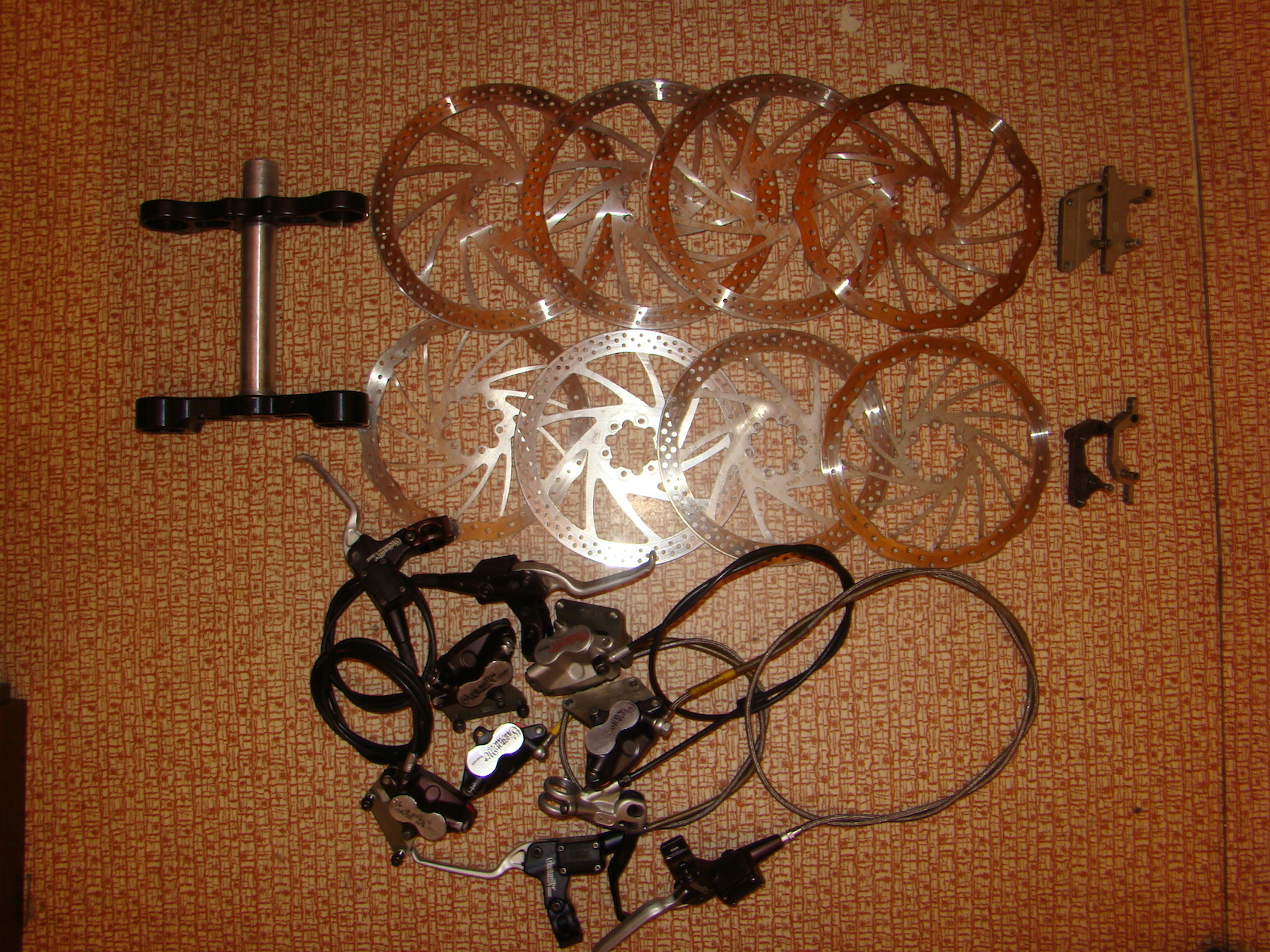

мечта некоторых. 5 густавов и короны риссе для 888)) увеличение по клику

Старый 07.03.2012, 03:08   #1315
Cepreu`
Регистрация: 27.09.2010
Адрес: Сокольники
Сообщений: 394
вон новые густавы в соколях лежат, 6 тысяч стоят за сторону (%
Cepreu` вне форума   Ответить с цитированием
