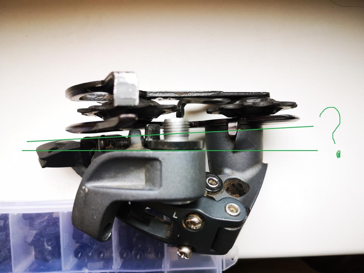

Доброго времени суток, в последнее время начал наблюдать странные глюки в переключении (x7 short 9sp), посмотрел - переключатель немного заболел... Можно ли его выпрямить? Не погнётся ли он снова через пару покатушек в режиме кк?
Если выпрямлять, как крепить/зажимать?
