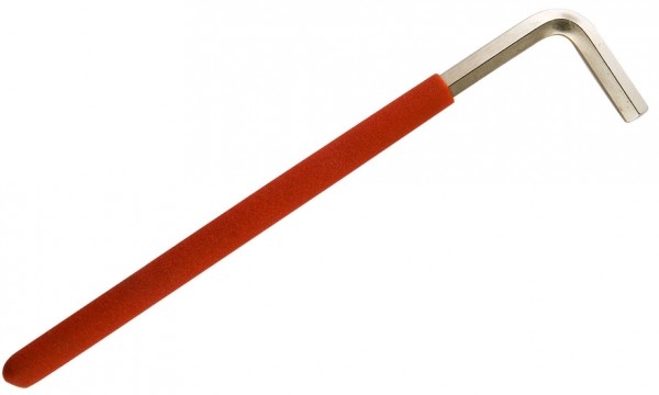

Сколько езжу со sram dm звездами, скрипело все кроме них. Плохо затянутая кассета, плохо затянутая каретка, плохо затянутая система и тд.
Если ты затягиваешь шатун мультитулом, то «поздравляю, Шарик, ты болбес» (с).
