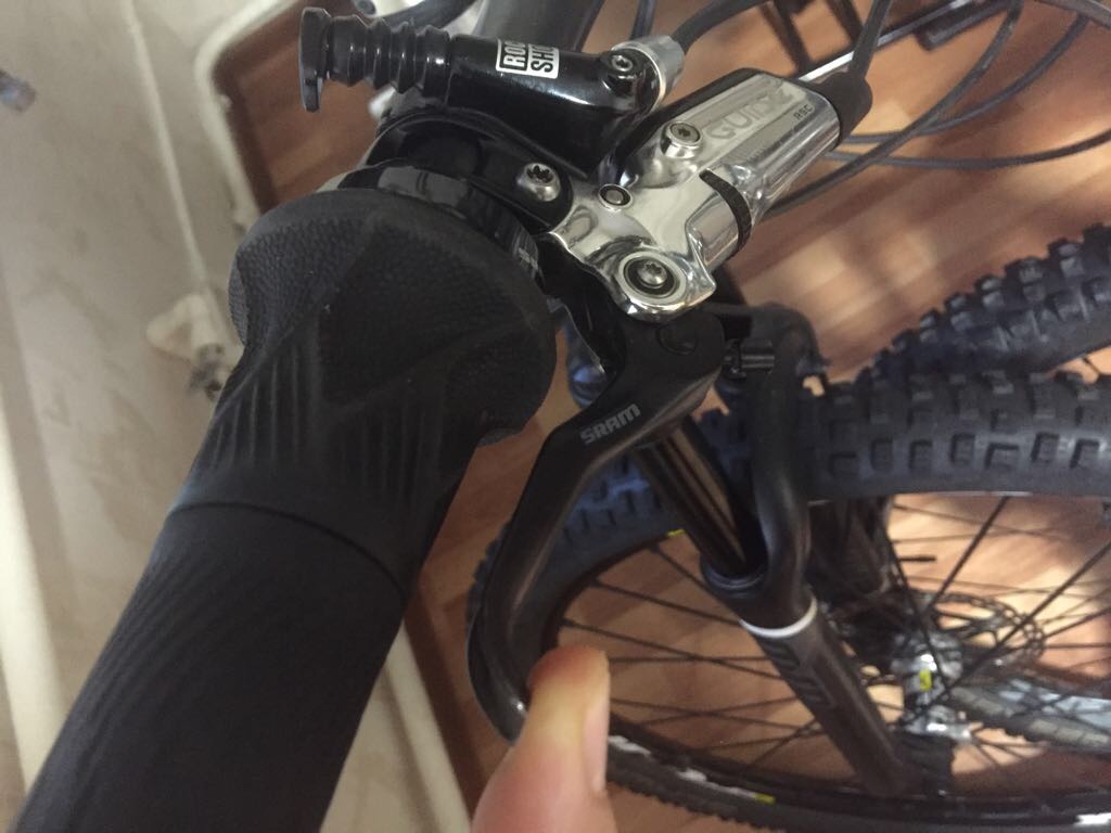

Вопрос про Грипшифт.
На ситибайке стоит грипшифт. Хотел тормозную ручку сместить, а он мешает нажимать на тормоз нормально (рычаг упирается в край).
Как дела тут обстоят?
Старый 05.12.2017, 17:30   #1363
Vadim0791
Регистрация: 10.08.2011
Адрес: БлижнийЧуркестР
Сообщений: 5,597
Штрафных баллов: 8/10
Да нормально обстоят... тормоза и грибы срам. Я бы очень удивился если бы они не совместились

Старый 05.12.2017, 17:36   #1364
Yue
Регистрация: 10.03.2011
Сообщений: 1,906
Благодарю, все что нужно увидел

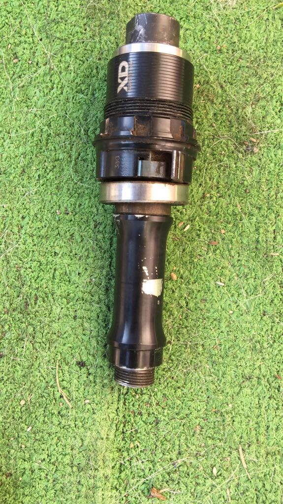

Шо це такое?
Це реанимационный комплект для убиенной задней втулки е13 trs+
Погнута полая ось, в следствии чего ее пришлось вынимать единым целым

Какой возраст у этой втулки, что содержимое превратилось в гуано?
  Ответить с цитированием
Старый 22.12.2017, 08:46   #1371
coilxp
Регистрация: 18.04.2011
Адрес: Tyumen city
Сообщений: 362
Сообщение от VincentRow Посмотреть сообщение
С сожалением стоит признать, что е13 тепериче превращается в гуано уже на заводе...
Втулка 15 года, т.е в эксплуатации 3 полных сезона
Точно такая же 14 года на 27,5’’ байке жива(пока ещё )
