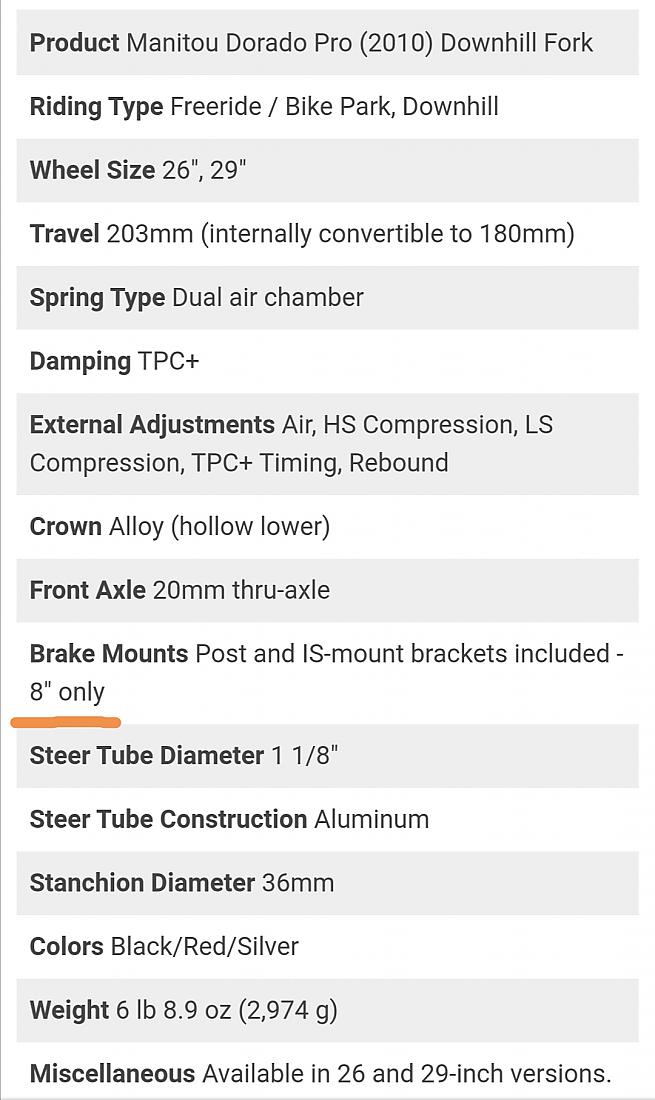

Братва, выручайте, такой вопрос... на сколько мм родной переходник на дораде? При условии что если он установлен то это 203 ротор? Какой туда ротор можно установить без переходника если? 160?

Вроде без переходника нихера нельзя установить, там не PM и даже не IS-крепление, а что-то своё специфическое. Если верно помню, ну и может у разных версий есть отличия.

Стало интересно, погуглил по годам, 2010 вроде 203 онли. А вот 2003, судя по мануалу, имеет несколько вариантов переходников.

Ну короче у нейтрино заказал 223 ротор и переходник +20мм
